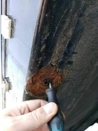

Ich grabe mal diesen thread aus, passend zum Thema.
Nachdem ich an den Clipslöcher die für die Schwellerverkleidungen sind, und an den Wagenheberaufnahmen den Rost bereits zum zweiten mal entfernen wollte, wollte ich diesmal alles besser machen.
Erstens wollte ich diesmal nicht mehr mit der Bohrmaschine und Drahtbürste entrosten, sondern mit der Flex und Zopfbürste.
Dazu habe ich mir die relativ teure Baranto Korrux Rost Grundierung bestellt, davon gleich der große 1L Pot.
Nachdem ich auf der linken Seite die Schwellerverkleidung demontiert hatte, verging mir der ursprüngliche Tatendrang dann aber voll und ganz!
Um die Clipslöcher herum ist nicht nur böser Rost, sondern, teilweise durch bzw dünnwandig.
Die vorderen Wagenheberaufnahmen sind völlig durch, und die beiden vorderen Wagenheberaufnahmen konnte ich diese Roststellen dann mit bloßen Händen durchbrechen.
Also habe ich diese ganze Aktion kurzerhand dann abgeblasen.
Nächster August steht der TÜV und die Asu an.
Dieser E36 wird ohne mächtig zu spenglern, und ohne die Lamdasonde zu erneuern beides nicht mehr bestehen.
Zudem stehen noch, wenn man das Auto wieder sicher machen möchte, die Längslenkerlager, Hydrolager, Differential abdichten, Motor schwitzt, Spurstangen, Motorlager, Trommelbremse neu.
Das ist für mich ein wirtschaftlicher Totalschaden.
Ich hänge an den Auto, fahre diesen seit 19 Jahren, aber das sehe ich nicht mehr ein.

Also was den Rost angeht habe ich immer wieder Vorsorge betrieben. Ich habe mermals die Schweller innen mit Hohlraumversiegelung und einer Sonde bearbeitet, aber billiges Baumarktzeugs.Von Außen immer die ganze Karosse mit Hammerite bearbeitet. Ich denke daß meine Schweller von Außen nach innen gerostet sind. Die Wagenheberaufnahmen sammeln darunter eben Dreck und Feuchtigkeit, und die Clipse bzw Spreizdübel scheuern am Blech. Die Schwellerverkleidungen sind sehr heimtückisch, da sich alles verbergen kann!
