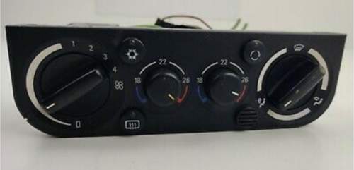

seit ein paar tagen läuft bei meinem e36 der Zusatzlüfter sobald ich die Zündung aufdrehe und die Klima,
Umluft und die Heckscheibenheizungens taste leuchtet permanent.
Aber bisher konnte ich den Fehler leider nicht finden, ich bin langsam etwas am ende mit meinen Ideen.
Also hab ich mir gedacht das ich mich auf die suche mache im Forum, da konnte ich leider bisher nichts finden was mich langsam zum verzweifeln bringt.
Jetzt wollte ich mal euch fragen ob jemand eine Idee hat was mein Schmuckstück haben könnte das er den Zusatzlüfter immer an macht.
Lg Simon.

Klima Stg wohl nen Knacks.

ein sehr ähnliches Problem hatte ich bei meinem e36 auch schon mal.
Bei mir was damals tatsächlich am Klimabedienteil etwas defekt, wobei ich sagen muss, dass ich noch die „alte“ Ausführung mit den 2 Drehrädern für die Temperatur habe.
Nach dem Tausch war das Problem so schnell wieder weg, wie es da war;).

Ja, ganz genau das Teil habe ich damals ausgetauscht und Alles war wieder in Ordnung.
Gibt es immer noch für überschaubares Geld z. B. in eBay Keinanzeigen.
Nicht, dass du auf die Idee kommst, das Teil in neu bei BMW zu kaufen;
Da trifft dich sonst der Schlag …..

Vier Drehregler (zwei klein zwei groß) --> Klimaanlage,auch als IHKR (Integrierte Heiz- und KlimaRegelung) benannt (regelt die Lufttemperatur über Klima- und Heizungskühler aber so das die eingestellte Innentemperatur konstant gehalten wird,pustet also ned einfach nur doof kalte Luft rein wie bei vielen Kleinwagen noch heute)
Ne Batterie an Drucktasten und ein Display --> Klimaautomatik,auch als IHKA (Integrierte Heiz- und KlimaAutomatik) benannt
Beides aufpreispflichtig,die Klimaautomatik hat RICHTIG reingehauen als SA.
Also nix "alt" oder "neu". ;)
Bei BMW Baum für 100€ neu gelistet,falls noch bestellbar:
Klick
Also nicht soooooo teuer....
Das zugehörige Steuergerät sitzt hinter dem Ablagefach vorm Schaltknauf,siehe nach all den Screenshots weiter unten:
Klick
Neu unbekannt im Preis,da es Leebmann nur "auf Anfrage" hat,gebraucht so um die 25€.
