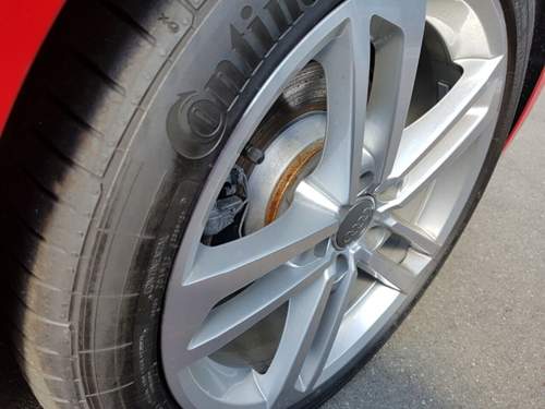

Audi nennt sich Premiumhersteller und dann sehe ich an einem nicht einmal ein Jahr jungen TT diese Roststellen an der Felgenaufnahme. Siehe Bilder von hinten und vorne.
So sieht mein 8 Jahre alter GOLF nicht aus, da ist null Rost. Ich möchte gar nicht wissen, wie das nach 2 Jahren aussieht, wenn man da jetzt nichts dagegen macht.
Und nach drei Jahren fällt das Rad ab, oder was? Oder darf/muss das beim TT so aussehen???
Frage: Wie kann ich das verhindern, soll heißen: Was streiche ich da JETZT drauf, dass das nicht passiert?
Da kann es ja ganz schön heiß werden, einfache Farbe wird das wohl nicht aushalten.
Ofenrohrlack Silber - wenn es sowas heute noch gibt?
Any Ideas?
Danke!
Sooo möchte ich jedenfalls ihn einem Jahr nicht rumfahren...

Ich kann mich die letzten 25 Jahre aber auch nicht erinnern, dass bei Bremsscheiben nach so kurzer Zeit, der Rost durch die lackierte Trommel/Aufnahme drückt.
Sicherlich liefert ATE ec. Die Scheiben für Audi, aber letztendlich wird hier separat der Preis verhandelt. Und hier geht es halt über Abnahmemengen und leider halt auch über die Qualität. Bedeutet...dann werden die Scheiben zur extrigen Einsparung, halt nur mit einer Schicht und dünner lackiert.
Ein Zeichen, dass alle Register gezogen werden müssen, um Gewinn zu generieren. Die Luft wird dünn bei Audi und VW...

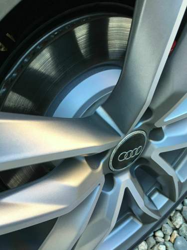

Kurz mal zum Vergleich: gerade einen nicht ganz 6 Monate alten BMW 4er gefahren. Was soll ich sagen... Schaut Euch das Foto an... Das Teil kostet auch 60.000€. Bin gerade wieder mal froh darüber, dass ich nach über einem Jahr noch überhaupt nichts hab und konnte den Besitzer noch schön aufziehen :D
So wie ich schon sagte, andere sind da auch nicht besser und wenn man die nicht permanent pflegt oder lackiert, dann sehen die so aus.

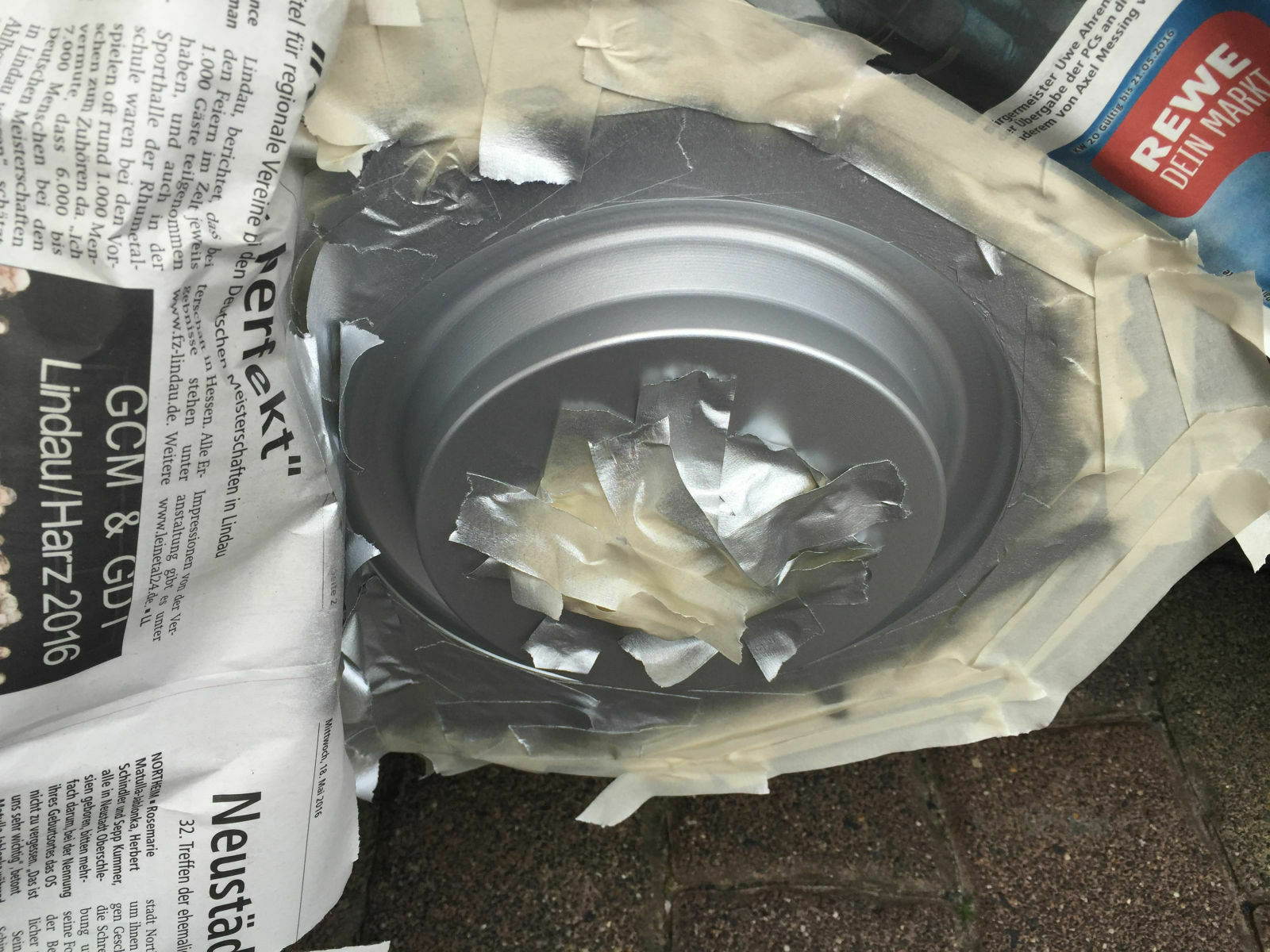

Da ich ja meinen gestern bekommen habe, habe ich auch gleich Hand angelegt.
1
2
3
+3
Schön geworden !
Yepp, ich hab auch schon alles parat für mein neues Wägelchen.
Die Stirnseite würd ich aber nicht lackieren, könnte zu Unwuchten führen.
Hatte auch nicht die Stirnseite lackiert, wenn es auch so aussah.
Bin danach noch leicht mit einer Topfbürste rüber gegangen.
