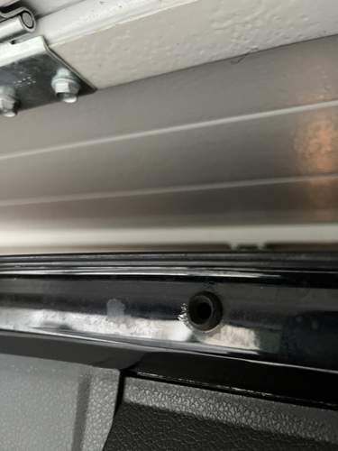

Hallo Golf 7 Freunde,
Ich musste leider vorgestern als ich meinen GTD mit der Hand gewaschen habe mit erschrecken feststellen, dass sich an der rechten Seite der Heckklappe Rost gebildet hat. Die Stelle wo der Rost ist weist kleine Stellen auf, wo der Lack bereits komplett weg ist. Die Heckklappe wurde nirgends angeschlagen so dass, dadurch eventuell eine Lackbeschädigung entstanden sein könnte. Mein Fahrzeug parkt auch nicht in einer Garage oder unter einem Carport somit ist ausgeschlossen das die Heckklappe angeeckt ist. Flugrost kann ich auch ausschließen da ja eine Lackbeschädigung vorliegt. Hat eventuell jemand von euch bereits dieses Problem gehabt oder eventuell Ideen wodurch das passieren kann?
Fahrzeug ist aus 02/2015 und ist in Pure White lackiert.
Vielen Dank für eure Hilfe.
Grüße Pascal

G4 war teilverzinkt. Der letzte vollverzinkte VW dürfte der Passat B5 gewesen sein.
heutzutage reicht doch die Zinkphosphatierung im Tauchbad. Das Problem ob es scharfe Kanten gibt durch stumpfe Werkzeuge oder anderen Sparwillen bei VW. Dann kommt noch die kathodische Elektro-Tauchlackierung. Wenn diese Schichten stehen, und ein Steinschlag bis zum Metall geht, rostet auch nichts. Habe so einen Steinschlag seit zwei Jahren und schaue ihn mir mit unter Vergrößerung an, kein Rost.
Bei Mercedes gab es viel Kantenrost, hier war es bis ca 2000 Bakterien im Tauchbad, (hier verbunden mit der Wasserlackumstellung) später waren es die Werkzeug, die zu lange genutzt wurden und der eiserne Sparwille vom Mercedes.
Der Schaden kann massiv sein, wenn man ihn wirklich freilegt und allen Rost bekämpft. Denn dort ist ja auch die Feinnahtabdichtung und das Metall ist zu einen liegend U geformt. die Frage wo kommt der Rost her von außen oder innen

Ich gehe nochmal zurück "auf Anfang"...
Bei mir: Gleiches Problem (EZ: 2017; auch Pure White; Sportscombi...) - beim
🙂 gewesen und nachgefragt...
Vorsicht Kontext: Schweden ...
- Klappe sitzt richtig;
- Rost bis Blech durch also richtig zum Lackierfachbetrieb demnächst ...
- Ursache laut Auskunft: Heckklappe im Winter, gerne bei Schnee/Eis aufmachen gegen Widerstand und/oder wieder zuknallen und dabei gegen z.B. Eis anschlagen. Rat/Tipp: Vor dem Aufmachen versuchen kein Restschnee/Eis an diesen Kanten zu haben. Ist (wohl auch) designbedingt (Kanten/Wasserabläufe).
Ich gebe das hier zum Besten als Auskunft vom Fachmann. Ob's stimmt, weiß ich nicht; klingt aber erst einmal schlüssig. Gegenprobe: Dürfte dann einem Warmgaragenparker nicht (so schnell) passieren (?).
//H

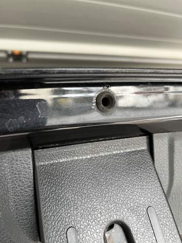

Mir ist letzte Woche aufgefallen, dass ich rund um dem Ablaufschlauch der Heckklappe einen aufgeblähten Lack habe (Rost?). Kann nur sagen, dass es vor dem Winter noch nicht da war. Sollte man da was machen? Falls ja, was kann man da machen? 😮
Golf 7 bj 2018
