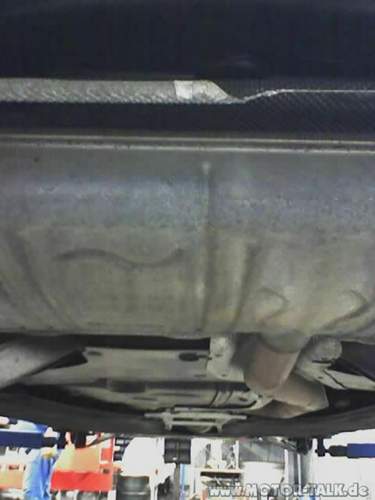

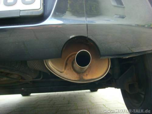

habe am 18.12.2012 meinen B200CDI in Rastatt abgeholt.
Nach 4500 km hat der Endtopf der 2-flutigen Auspuffanlage
Roststellen die man schon aus 50 m Entfernung sehen kann.
Auch die Rohre und die Schweissnaehte sind rostig.
Ist das bei Euch auch der Fall?
Anbei einige Bilder.

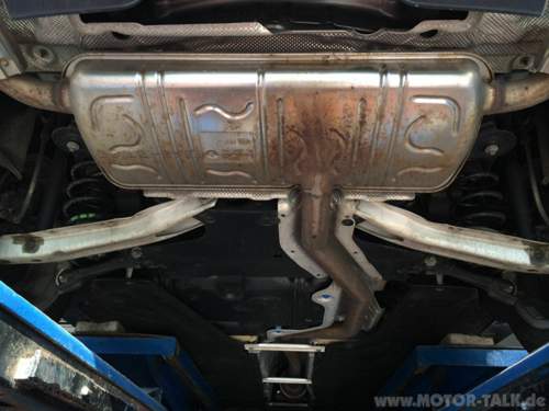

Heute ließ ich die Sommerreifen montieren. Ich nutzte die Gelegenheit, das Fahrzeug von unten zu betrachten. Am Endschalldämpfer waren zwei gelb/braune Stellen - jeweils in der Größe eines Locherschnipsels - die offenbar Fremdrost waren. Ich konnte sie nämlich mit einem Papiertuch abwischen.
Die Schweißnähte an den Übergängen von Rohren zum Schalldämpfer sind bräunlich, aber haben nach wie vor eine glatte Oberfläche.
Die bräunliche Farbe kommt aus dem Produktionsprozess. Bekanntlich werden die Rohre unter Schutzgas zusammengeschweißt. Würde man nach dem Schweißen, in der Abkühlphase, Gas nachströmen lassen, entfiele die Bildung dieser bräunlichen Oberfläche. Es wären nur Anlauffarben oder metallisches Schweißgut zu sehen.
EZ des Wagens war der 30.4.2013, km-Stand heute 17262.
Wenn ich die anderen Berichte hier lese, entsteht bei mir der Eindruck, daß im Werk Vormaterialien unterschiedlicher Lieferanten bei der Produktion der Abgasanlagen eingesetzt wurden.
Natürlich weiß ich nicht, wie die Abgasanlage nach einem "richtigen" Winter mit Streusalz etc. ausgesehen hätte.

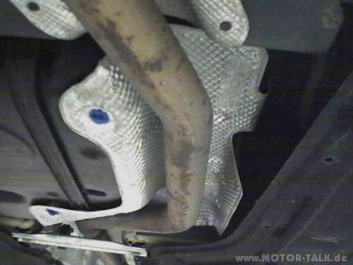

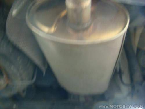

Hallo Gemeinde
Hier als Ergänzung, nachfolgend meine Festellungen
1. Fahrzeug a) Bild 1 und 2
B180 benziner, Baujahr 12.2011, km 24320
2. Fahrzeug b) Bild 3 und 4
B200 benziner, Baujahr 10.2012, km 9450
3) MB (100) Garantiebedingungen
Absatz:
2. Es wird kein Ersatz von Material- und Lohnkosten geleistet für
Punkt:
- i) Auspuffanlage (jedoch Katalysator und/oder Rußpartikelfilter)

was soll denn hier aus welchem Grund ersetzt werden??
Gruß Dirk
Hallo Dirk
Bzgl.:
........was soll denn hier aus welchem Grund ersetzt werden??
Gar nichts, ich habe nur mal meine visuellen Feststellungen gepostet.
Anbei mal ein Foto von dem ersten Endtopf von einem Ford KA, Baujahr 2008, mit 48000 km. Der sieht bedeutend besser aus als die Endtöpfe von einigen Usern hier (:-))

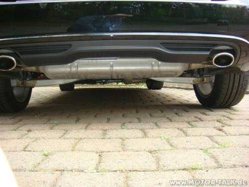

Hallo Jungs,
anbei könnt ihr meine Auspuffanlage begutachten.
Da kann mir einer sagen, was er will, aber das IST DEFINITIV NICHT DER STAND DER TECHNIK.
So etwas hat noch keine anderes Auto bei mir gehabt, und wenn es bei Mercedes normal ist, dann sollen sie ruhig zu Fiat gehen und können dort lernen wie es geht. An unserem 7 Jahre alten Fiat Bravo sieht die Auspuffanlage wie neu aus.
Übrigens ist auch an den Auspuffrohren Rost vorhanden.
Und meine Nachbar hat an seinem 3-jährigen Audi A4 (ebenfalls mit Doppelauspuff) nichts derartiges.

Hallo und Frohe Ostern,
der Endtopf ist Teil des strömungsgünstigen Unterbodens. Zudem liegt er hinten fast an der Abrisskante.
Das heisst, dass der Fahrtwind nicht nur oben über die Karosserie strömungsgünstig gelenkt wird, sondern auch am Unterboden. Wenn du dir hier mal den Unterboden im Bereich der Motorabdeckung anschaust, dann wirst du dort auch Spuren von Salz, Dreck usw. an den Kunststoffteilen feststellen die durch Verwirbelungen entstanden sind. Also das was der Vordermann aufgewirbelt hat oder das was du selbst aufgewirbelt hast. Der Winter 2012/2013 war heftig. Hier wurde viel Salz eingesetzt. Du kannst dir sicher vorstellen, wie so ein Auto nach einer Fahrt über gestreuten Strassen aussieht. Viele vergessen bei einer Autowäsche meist auch den Unterboten mit zu reinigen. Was eigentlich viel wichtiger wäre. Denn das Salz nistet sich dort in den Spalten ab. Bei der nächsten Regenfahrt kann das dort noch vorhandene Salz weiter am Unterboden nagen.
Was hat das jetzt mit dem Endtopf zu tun.
Im Vergleich zu den Unterbodenverkleidungen im Bereich des Motors wird ein Auspuff sehr heiss. Heißt, dass alles was hochgewirbelt wird sich sofort in den Topf oder dem Rohr einbrennt. Da kann man nichts machen. Das ist so.
Und genau das gleiche ist bei dir passiert. Das was hochgewirbelt wurde hat sich eingebrannt. Du siehst das an deinem Topf sehr schön in dem Bereich wo das Rohr am Endtopf angeschweisst ist. Das ist die heisseste Stelle, und genau hier sind die meisten eingebrannten Stellen. Auch an den Stellen wo Wasser an den Kanten des Endtopf gelaufen ist, sieht man eingebrannte Stellen. Jetzt wird natürlich nicht nur Wasser hochgewirbelt sondern alles was auf den Strassen liegt.
Tesla hat derzeit damit Probleme, dass aufgewirbelte Gegenstände die Batterie beschädigen. Nichts anderes passiert mit deinem Endtopf wenn Gegenstände hochgewirbelt werden. Sie beschädigen den Topf. In Verbindung mit Wasser und Salz ergibt das Rost. Das Problem beim Endtopf ist nun, dass er aufgrund der enormen Hitze nicht verkleidet werden kann. Bei der B-Klasse liegt der zudem im Sichtbereich, weswegen hier einige ein Fass aufmachen. Wäre er nicht nicht sichtbar, würde kein Hahn danach krähen.
Warum der Topf deines Nachbars zum Vergleich wie neu aussieht kann ich nicht beurteilen.
Und warum das Rohr bei dir auch Roststellen aufweist, kannst du dir eigentlich selbst beantworten.
Das ist nun mal unbehandeltes Metall. Und was passiert mit Metall wenn es Umwelteinflüsse ausgesetzt ist?
Richtig, es korrodiert. Also "STAND der TECHNIK". ;-)
Dafür jetzt Manager zu kriminalisieren ist jetzt nicht die feine Art. Aber nun gut....
Wenn du deine Ruhe haben möchtest, dann kaufe Dir eine Edelstahl-Auspuffanlage. Spätestens wenn die Garantie abgelaufen ist, mußt du den jetzt optischen Makel bei Beseitigung sowieso selbst tragen. Von daher wäre was aus Edelstahl erste Wahl.
