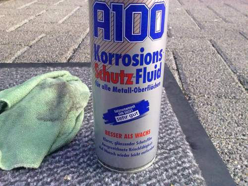

Also ich habe meinen mal ganz genau angeschaut (habe auch vor Kopf die Schwarze Leiste abgezogen die nur eingeclipst ist um zu schauen wie es da drunter so ausschaut) gefunden habe ich absolut nicht zum Glück.Habe aber trotz allem mal wieder alles sauber gemacht und mit Korrosionsschutz besprüht.Das Zeug ist Transparent und ist leicht Ölig.Dann was Trocknen lassen und die Reste abgewischt
Hab auch ein Bild gemacht wo die Schutzfolie zwischen den Türen erkennbar ist am Rand
PS. Dieses Mittel habe ich benutzt http://www.wackchem.com/.../s100-korrosionsschutz.html
Hier mal die Bilder :
