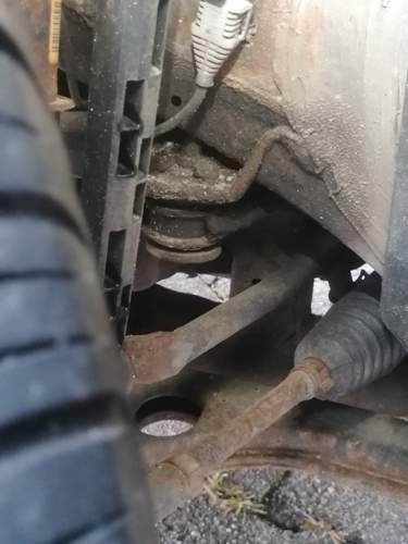

Hallo an alle.
Bei TÜV wurde (zum Glück) rostende Achsaufnahme festgestellt.
TÜV trotzdem bestanden.
Gestern beim Reifenwechsel habe ich hingeschaut.
Was ich da gesehen habe, gefällt mir nicht🙁
Wahrscheinlich hätte ich nicht bestanden, wenn der Prüfer genauer da geschaut.
Ich habe paar Bilder gemacht. Einwenig habe ich bereits mit Stahlbürste saubergemacht.
Was könnte man dagegen tun?
Stoppen kann man bestimmt nicht, aber mindestens verlangsamen..
Sonst ist die Karosse top.
Danke
Astra H Achsaufnahme

Habs vor 1 jahr gemacht. Sah bei mir echt schlecht aus. Das schraubengewinde war/ist nicht mehr zu erkennen... Naja das beste aus allem gemacht.. Grob sauber gemacht, natur rostumwandler drauf welches die haut lila verfärbt, und dann nach 1 tag Einwirkung seilfett drauf... So schaut das teil heute aus
Moin -Nein-bis auf das Drehmoment musst du nichts beachten. Beim abschrauben wird sich so war es bei mir der Unterlegscheibenhalter eh verabschieden. Habe dann die Reste mit einem Drehmel komplett entfernt (Tüv hat nichts bemängelt). Beim Festziehen der neuen Schraube besser einen 2.Mann der an der Mutter gegen hält.

Habe ich am Donnerstag auch kontrolliert beim Reifen wechseln. Habe auch den Tip mit dem Seilfett vor einiger Zeit beherzigt und bis heute Ruhe. Habe aber auch wohl rechtzeitig die Schraube auf beiden Seiten erneuert und gut entrostet.
Der Tip war Gold wert
Beim mir ist die Schraube an der linken Seite nicht mehr gesund. Ich habe Angst diese zu berühren. Aber wenn ich vielleicht im Frühjahr diese Schrauben wechseln werde, muss man danach welche Einstellungen vornehmen/ kontrollieren?

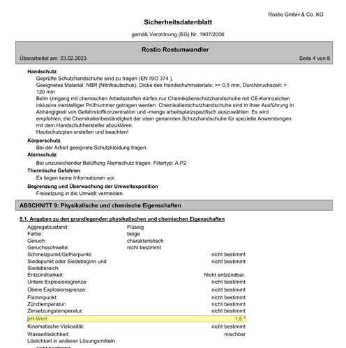

"... natur rostumwandler ...."
Was ist das genau?

. . . willst echt noch bis zum Frühjahr damit fahren? 😕

Meinst du Schraube oder komplett das Blech? Es ist bereits fast 3 Jahre so

Wird beworben dass da keine chemie drin ist.
Will ja keine werbung dafür machen. Bin aber echt zufrieden und spiegelt die gute Bewertung bei Amazon wieder. Rostio heißt die plärre

Egal was von beiden.
Diese Teile sind nicht ganz unwichtig für deine Vorderachse, bzw deren Stabilität und du hast Angst dieses auch nur zu berühren. 🙄
Was meinst du, was dort für Kräfte einwirken, wenn man über eine Querfuge, oder ähnliches fährt?

Ich habe da keinen unabhängigen Test gefunden.
Ich habe mal das Sicherheitsdatenblatt für "ROSTIO Rostumwandler 1 Liter Rostkonverter" angefordert, online gibt es das nicht.
Da steht pH-Wert: 1,5!
Hört sich verdächtig nach Phosphorsäure an. Kann mir nicht vorstellen, dass das nicht abgewaschen (neutralisiert) werden muss und überlackierbar ist.

Hab dahingehend ( bin ja auch laie) nichts gefunden. Hab mich durch die positiven Bewertungen überzeugen lassen. Es passt ja auch. Es hält bis jetzt. Und ja schutzhandschuhe sollte man da schon tragen. Ich habs umgefüllt in eine sprühflasche... Klappt Wunderbar... Das zeug ist bei mir auf der einfahrt auf den gullideckel getropft... Da ist auch kein rost mehr 🙂

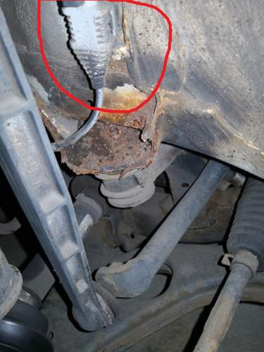

Möchte in den nächsten Tagen die Achsaufnahme vom Seilfett befreien und schauen, wie es aussieht und noch sauber machen. Die Methode mit Heisspistole passt. Da ist aber ein Kabel, das von der Hitze auch kaputtgehen kann. Wie kann man dieses Abklemmen?
Foto ist nicht meins🙂
Achsaufnahme-kabel
Da sollte in der Nähe eine Kupplung und sein Stecker sein ist vom Radsensor.
Kannst Du auseinander ziehen.
Danach schön die Kontakte kontrollieren nicht das es nach dem zusammen stecken einen Fehler schmeißt.

Das sieht aber nicht so aus, als ob an der Stelle jemals irgendwelches Fett gewesen wäre. Wann hattest du das gemacht?
@Gerd_7 er hat sich geschrieben es ist nicht sein Foto 🙂
Genau🙂
