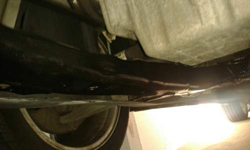

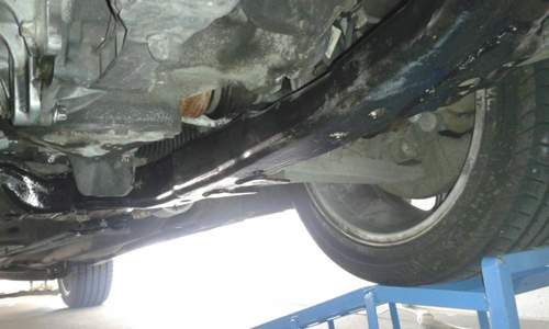

Hallo an alle.
Bei TÜV wurde (zum Glück) rostende Achsaufnahme festgestellt.
TÜV trotzdem bestanden.
Gestern beim Reifenwechsel habe ich hingeschaut.
Was ich da gesehen habe, gefällt mir nicht🙁
Wahrscheinlich hätte ich nicht bestanden, wenn der Prüfer genauer da geschaut.
Ich habe paar Bilder gemacht. Einwenig habe ich bereits mit Stahlbürste saubergemacht.
Was könnte man dagegen tun?
Stoppen kann man bestimmt nicht, aber mindestens verlangsamen..
Sonst ist die Karosse top.
Danke

Ordentlich sauber machen und reinigen.
Dann Rostumwandler und danach mit z.B. Ovatrol behandeln.
D.U.
P.S.: gibt deutliche schlimmere Achsaufnahmen

Losen Rost entfernen und Seilfett dort reinsprühen.
Untenrum auch.
Seilfett gibt es zb. von LiquiMoly.
Wenn Rostumwandler, keinen auf Säurebasis nehmen, die Säure bekommst du da nicht wieder vollständig raus.
Owatrol Öl wird fest und bietet an dieser Stelle nicht lange Schutz. Besser da dann noch mit Hohlraumschutz nachbehandeln. Wichtig ist, den Schutz alle paar Monate zu erneuern, z.B. beim Reifenwechsel.

Wenn man nicht drankommtzum bürsten, vorher mal mit Fluidfilm tränken und ein paar Wochen drauflassen. Damit schuppt schon einiges an Rost ab.

Der Rost entsteht meist an Falzen oder Überlappungen.
Da wo du mit dem Wachs hinkommst, ist meist schon ab Werk gut vorgesorgt.
Meiner hatte der Vorbesitzer auch mit Wachs behandeln lassen, trotzdem Rostet er an den üblichen Stellen.
Es geht nichts über eine Hohlraumversiegelung, das Fett verteilt sich dann schon von alleine am Unterboden.
Vectra C wurde zusätzlich mit Wachs versehen und hatte nach 12 Jahren fast nix. Also erzähle nicht, dass Wachs nichts bringt.
Warum Hohlraumversiegelung vor der Anrostung von außen schützen soll, dass verstehe ich nicht, oder soll die auf den Unterboden aufgetragen werden?
Sowas verhindert vielleicht Flugrost an Achsteilen, aber was soll das Wachs auf dem Unterbodenschutz bringen?
Der "schlimme" Rost kommt immer von innen.
Mein Astra G hatte keine Wachsbehandlung und sieht von unten auch nicht anders aus. Der hat unter den Kunststoffschwellern gerostet, ha kommst du mit dem Wachs schon mal gar nicht hin.
Hier geht es ja nur um die Achsaufnahme, und da hat sich bei meinem Astra G seit 12 Jahren nichts mehr verändert, seit da regelmäßig Fett drauf kommt.
