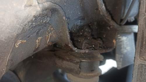

Bei TÜV wurde (zum Glück) rostende Achsaufnahme festgestellt.
TÜV trotzdem bestanden.
Gestern beim Reifenwechsel habe ich hingeschaut.
Was ich da gesehen habe, gefällt mir nicht🙁
Wahrscheinlich hätte ich nicht bestanden, wenn der Prüfer genauer da geschaut.
Ich habe paar Bilder gemacht. Einwenig habe ich bereits mit Stahlbürste saubergemacht.
Was könnte man dagegen tun?
Stoppen kann man bestimmt nicht, aber mindestens verlangsamen..
Sonst ist die Karosse top.
Danke

Wenn du einen Nadelentroster hast, nimm den, ansonsten den groben Rost mit Schraubendreher entfernen, mit Druckluft ausblasen und ordentlich einfetten, das reicht bis zum nächsten Reifenwechsel. Mit dem Dampfstrahler würde ich an die Stelle nicht gehen.

Wenn das Seilfett sauber ist, kannst du es lassen. Ansonsten mit dem Fön erhitzen und abwischen oder ausblasen, dann erneuern. Ich nehme da nur Fett, dass lässt sich im Sommer problemlos mit Druckluft ausblasen.

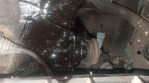

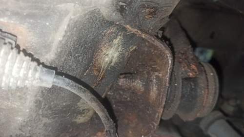

Heute sind Winterräder montiert und dabei Achsaufnahmen kontrolliert.
Ich würde sagen, dass es nicht schlimmer geworden, als beim letzten TÜV vor Paar Jahren.
Das freut mich und soll heißen, dass das Seilfett wirkt🙂.
Wobei rechts war es auch damals nicht schlimm.
Nochmal sauber gemacht und schön angefettet🙂

Beim mir ist die Schraube an der linken Seite nicht mehr gesund. Ich habe Angst diese zu berühren. Aber wenn ich vielleicht im Frühjahr diese Schrauben wechseln werde, muss man danach welche Einstellungen vornehmen/ kontrollieren?
