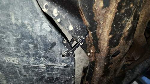

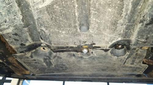

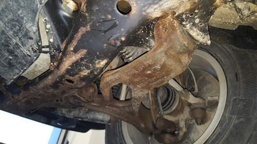

Ist so was normal? Touareg 042009!!!!!
20181218-154542
20181218-154550
20181218-154554
+8
Wohnst du in einer salzhaltigen Gegend?
Für'n 09er ist das nicht normal.
Meiner ist von 08 und hat null Rost.
Auch von unten nix .
Mein 2007er Model ist bis auf eine kleine Stelle an der Heckscheiben-Öffnung, absolut Rostfrei.
Gut, zum einen hat er zeitlebens noch keinen Winter ( Salz ) gesehen, und zum anderen hat er in jungen Jahren eine Mike Sanders Behandlung bekommen.
> Dann klappts auch mit dem T-Rex <
