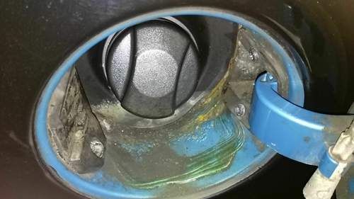

mein C hat schon seit einer Weile ein mittelschweres Rostproblem am Tankeinfüllstutzen hinter der Gummimanschette.
durch zufall hab ich letztens herausgefunden das es für dieses Problem eine Feldabhilfe mit der Nummer 2426 gibt. Da ich vom Fach bin und Opel bei nem Baujahr 2000 mit fast 160000 km keine Kulanz gewähren wird will ich den Rost gern selbst beheben.

nachdem ich hier diese Bilder des Schreckens gesehen habe, habe ich das Ganze auch mal bei meinem Corsa betrachtet/dokumentiert.
Die Tankstutzenhalterung ist schon weggerostet, sodass der Tankstutzen lose in dem Schacht steckt, sonst sieht es aber noch ganz gut aus. Meint ihr da besteht Handlungsbedarf? (siehe Bilder)

ich hab meinen am mittwoch vom lackierer wieder bekommen.
an alle die es selbst instandsetzen wollen: vergesst die anleitung der feldabhilfe!
da funktioniert nichts so wie es da geschrieben steht. von wegen 2,9 h ohne reparaturbleche :D
ich hab hab mit nem befreundeten karosseriebauer nen ganzen tag dran gesessen.
wenn ihr das also nicht selbst beheben könnt dann lasst es lieber gammeln. denn sind wir ehrlich, die reparatursumme erreicht fast den wiederbeschaffungswert des corsas, zumindest bei meinem fast 12 jahre alten modell.
ist aber auch bei meinem alten immernoch die einzige stelle die probleme machte.
im anhang mal ein verwackeltes:) bild vom neu eingeklebten und vernietetem Tankstutzen vorm lackieren.
interessant auch das ich bis fast zur seitenwand den lack abschleifen musste weil sich schon blasen bis fast nach draussen gebildet haben.

Habe heute die Dichtmanschette am Tankstutzen entfernt und siehe da,
die braune Pest. Das Auto war bis 11/2011 Scheckheftgepflegt bei Opel.

Ich habe das bei mir anders gelöst.. hab' die rostenden Stellen entfernt (war zum Glück nur an der Unterkante!), gereinigt und bis jetzt nur grundiert.. kommt aber noch der "Feinschliff" bald ;)

Bei mir ist auch diese Haltenase weggegammelt, aber ansonsten kein Rostbefall. Habe nun alles geschliffen, mit Rostschutz behandelt und den Tankstutzen mit Kaltschweißmasse befestigt.
Nun kam mir aber die Frage auf, ob diese Metallnase nicht eventuell eine Erdungsfunktion (man denke an Funkenbildung beim Tanken) haben könnte.

Also ich habe 2 Corsa C Bj.: 2001 und beide haben keine metallische Verbindung mehr zwischen Einfüllstutzen und Blech.
Den Rost habe ich entfernt und das Blech mit Rostschutz, Lack, Karosseriedichtmasse und reichlich Seilfett versehen.
Das ganze ist nun seit 2007 so und ich sehe eigentlich jedes Jahr beim Service nach ob es wieder weiter rostet, zum Glück bis jetzt nicht.
Explodiert sind meine Corsa beim tanken auch noch nie! :-)
Hatte überlegt sicherheitshalber eine Rohrschelle um den Stutzen zu machen und ein Kabel an díe Tankdeckelbefestigung zu legen. Mal sehen, ob ich um die Weihnachtsfeiertage dazu komme.

Ich habe seit fast einem halben Jahr einen Corsa C (BJ 01/2001, gekauft mit 87.000km, Z14XE) und habe gestern mal bei meinem nachgeschaut und das Grauen entdeckt. Die Abdichtung ist noch drauf (ich hatte nichts dabei um es kurz in das Einfüllrohr zu stecken oder um die Abdichtung wegzubekommen) aber der Anblick reicht wohl schon aus um besorgt zu sein, anscheinend stand beim Vorbesitzer wohl länger Schmutzwasser darin.
Ich werde nochmal unter die Abdichtung schauen und ein Foto machen, aber ich traue mich fast nicht, weil es so schon sehr schlimm aussieht. Wie löst man die Abdichtung, kann ich das einfach mit etwas hochhebeln und nach vorne ziehen?
Was haltet ihr von solchen Sachen wie Rostumwandler draufpinseln, vorsichtig abschmirgeln, (ggf- nochmal Rostumwandler) reinigen und überlackieren?
