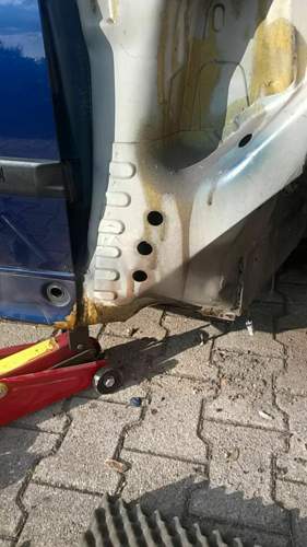

Moin,
vorab möchte ich mich für den wahrscheinlich 1000. Rost-Thread entschuldigen. Aber irgendwie ist doch jede Roststelle anders und was vergleichbares habe ich über die Suche nicht gefunden.
Ich habe gestern angefangen mein Cabrio TÜV-Fertig zu machen. Der linke Koti war beim Kauf letztes Jahr bereits durchgerostet. Ich hab den gestern abgenommen und auch das darunterliegende Stück vom Schweller ist natürlich befallen.
Soweit ich das gestern gesehen habe, ist jedoch nichts durch und es sind keine Löcher drin.
Jetzt die Frage, ist das Stück noch zu retten? Optimalerweise macht man's natürlich neu, aber das möchte ich mir derzeit ersparen.
Ich dachte an folgendes Vorgehen:
- Rost entfernen
- Fertan Behandlung
- Fluid Film drüber
Was halten die Experten davon?
Das Cabrio soll natürlich noch etwas in meinem Besitz bleiben, wird aber nur noch als Sommerfahrzeug genutzt, soll heißen kein Salz und wenig Regen...

Anstelle Fertan würde ich das viel einfacher handzuhabende Owatrol Öl empfehlen.Ansonsten paßt das soweit.
Fürs Owatrol muß aber nur loser Rost weg und kein blankes Metall da sein.Sonst wirkt es nicht.
Ansonsten ist die Rostbehandlung an jeder Stelle dieselbe.Auch wenn du das anders siehst. 🙂
Greetz
Cap
Zwischen "keine Löcher sichtbar" und "morsch" ist oft kein großer Unterschied.
Roststellen sind meist wie ein Eisberg :
das eine Siebtel über Wasser sieht man, aber die sechs Siebtel unter Wasser nicht. ;-)
Glaube nicht, daß das noch recht stabil ist. Abklopfen (wahrscheinlich mit Loch als Ergebnis) hilft da ungemein.
Und lieber 1x g'scheit gemacht als 3x provisorisch.
Hast ja noch bissl Zeit bis zum Sommer.

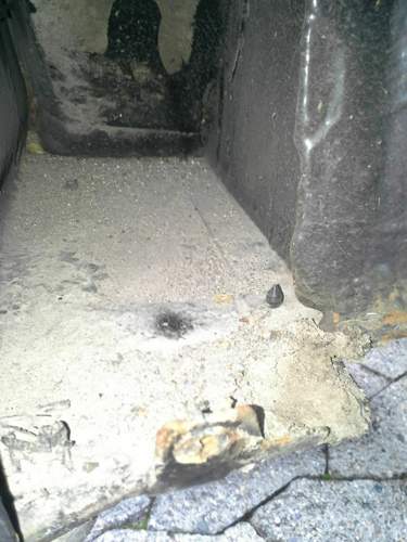

Also die vom Themenstarter gezeigte Roststelle kommt mir bekannt vor, (siehe Foto)
Nur beim Themenstarter sieht man den unteren Blechfalz gar nicht mehr.
Also bei mir ist der untere Blechstreifen an der unten der Kotflügel angeschraubt wird, so total Morsch, daß er eigentlich neu eingeschweißt werden müsste. Der Rost ist auch schon ein Stück nach oben gewandert, und hat durchrostungen zum Unterboden hinterlassen, die ich um durch den Tüv zu kommen, mit Knetmetall zugestopft und überstrichen habe.
Sollte natürlich geschweißt werden, aber das würde sich zu einer Schweißorgie entwickeln.
Den gezeigten Hohlraum habe ich vom Schmutz befreit und mit Hammerite raus gestrichen.

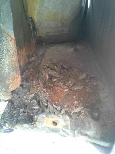

Hallo Leute, beim heutigen Reifenwechsel nutzte ich die Gelegenheit, um mal auf beiden Seiten die Radhausverkleidung zu demontieren.
Der Grund war, um mal nachzusehen was der liebe Rost so treibt bzw wie groß der Sandkasten im unteren Bereich der Kotfllügel so sein wird.
Ich hatte zuletzt vor ca 2 Jahren die Radhausverkleidungen demontiert, und die Innenseiten der beiden Kotflügel inkl der Stehbleche mit dem Gartenschlauch gereinigt, und mit Hammerite herausgestrichen.
Das letzte mal war viel Rost inkl viel Sand zu sehen, und jetzt ca 2 Jahre später ein bißchen Rost und jede Menge Sand.
Wer seinen E36 liebt, sollte das mindestens alle zwei Jahre reinigen und evtl mit rostresistenter Farbe streichen.

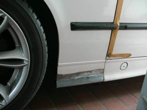

bevor ich meine schweller anklebte, muste erst ein kotflügel getauscht werden welchen ich schon ewig frisch lackiert da hatte, hatte es ewig vor mir her geschoben weil ich schiss hatte ne neue baustelle zu finden, als es dann doch mal soweit war, war ich erstaunt das ich auf der fahrerseite NULL hatte, und an der anderen seite war es nicht erwähnens wert, kurz bahandelt dann mit einem Fluidfilm asr und perma mix geflutet, Ruhe ist nun^^

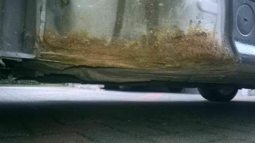

Das Problem habe ich auch auf beiden Seiten am Cap
wird aber erst 2017 behoben da die Saison eh vorbei ist und ein wenig gespart werden muss.
Ich konnte mit rumgeklopfe und gestochere mit dem Schraubendreher durch die Rostschicht durchbohren.
Angebote werde ich mir erst auch 2017 einholen sowie Polen oder tschechien mit einbeziehen.
Bei mir soll das definitiv rausgeschnitten werden.
Die nächsten 50 Jahre wollte ich noch mit dem Teil fahren 😁
Ich mach da gar nichts mehr, außer den Rost bzw die Durchrostungen durch reinigen und mit Hammerite zu bremsen.
