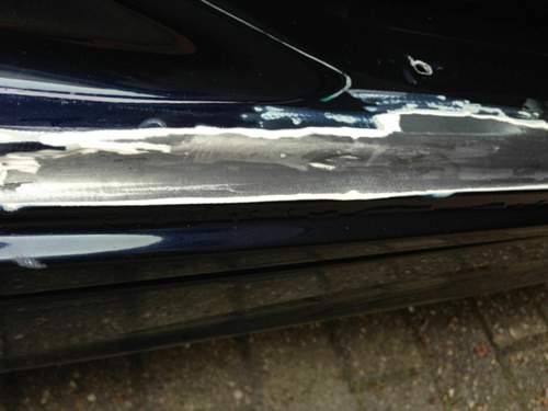

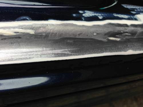

Ich habe ein schon ein wenig gegooglet um zu schauen ob ich noch andere E46er finde mit dem gleichen Problem an der Stelle habe aber nichts gefunden,
anscheind rostet es nur bei mir dort :(,
könnt ihr mir bitte sagen ob man es noch retten kann,
es rostet genau die Stelle am Schweller wo das ganze Regenwasser von der Tür auf den Schweller läuft und dort sich versammelt.
Es sieht aus als ob der Rost drunter geht, bin der Meinung, dass die Reparatur auch dementsprechend kompliziert teuer wird :confused:
Kann einer mir vlt. auch eine gute Karosseriebude empfehlen ?
Bild1 Fahrerseite, Bild2 B.fahrer-Seite
@donBogi Also für Karosseriearbeiten an sich kann man round about 1000€ veranschlagen. Inklusive original Blech von BMW. Waren ungefähr 15 Arbeitsstunden bei meinem freien KFZ Menschen. Lackieren kam nochmal 700€ netto....wobei es auch geblieben ist ;)
Nächstes Jahr kommt noch die linke Seite. Aber das ist es mir Wert, weil der Rest der Karosse gut in Schuss ist.

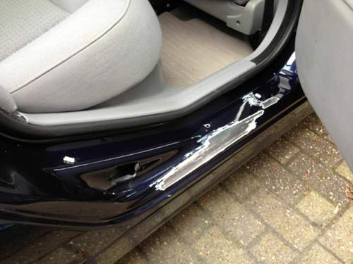

Hatte vor 1 Jahr alle Einstiegsblenden ab, um vorzusorgen. Alles gesäubert, kleine Macken mit Lack versehen, dann die Leisten sowie das Blech mit WD40 benebelt und eingebaut.
Durch den Tread hier animiert, gestern beim Putzen sehr aufmerksam kontrolliert. Hinten rechts hatte ich Rostblasen, wo die Gummidichtung der Tür anliegt bis unter die Leiste. Nach nur 1 Jahr!
Wird die Karosse weicher, die Leisten härter und alles arbeitet?
An mangelnder Pflege kann es nicht liegen, jede Woche Handwäsche inkl. der Einstiege.
Wie beugt man richtig vor?
Hohlraumschutz wurde vor 1 Jahr gemacht, jetzt noch mal - sicher ist sicher.
Wenn das lackiert ist, will ich unter allen Leisten Isolierband an den Kanten kleben.
Oder bessere Ideen?
Dann ist mir noch negativ aufgefallen, dass da verdammt viel Spachtel vorhanden ist.
Ist das ab Werk so? Hab den Wagen unfallfrei bei BMW gekauft...

Hab bei mir im September '17 die Einsteige unten gehabt für die Hohlraumkonservierung. Bei mir war da eigentlich kaum Rost, aber zwei Stellen musste ich doch machen. Hab sie abgeschliffen, Rostumwandler drauf, Owatrol drauf, und dann mit Brantho Nitrofest und zum Schluss mit der Wagenfarbe und Klarlack gesprüht. Als alles trocken war, hab ich Steinschlagfolie aufgeklebt und die Einstiege wieder eingebaut.
Das Plastik ist einfach scharfkantig und durch die Vibrationen beim Fahren arbeitet sich das langsam ein.
Werde im Sommer auf die Einsteige mit den silbernen Streifen wechseln, dann sehe ich auch gleich, ob meine Maßnahme was gebracht hat.
