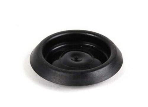

Das Problem war einfach, es ist ein Deckel unter dem Kunststoff der Schwellerverkleidung verloren gegangen, dann ist vermutlich über Jahre Wasser eingedrungen und an der Wagenheberaufnahme ist der tiefste Punkt.
Aber ich bin Schweißer 😉
Da ist das für mich einfach zu reparieren 🙂
Welcher Deckel? Oder meinst du die Stopfen?
Ja da sind so Stopfen, wie ein 20Cent Stück unter der Abdeckung, da hat der hintere gefehlt.
Da wird immer wieder Wasser und im Winter auch Salz ins Innere des Schwellers gekommen sein. Naja, dann gammelt es halt........
Ich habe alles mit Rosrumwandler eingepinselt, mit Karosseriedicht versiegelt und dann den kompletten Schweller mit BlackRacing ausgesprüht 😉
Jetzt habe ich wieder Ruhe 🙂

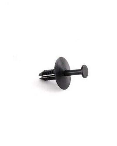

Welche von den Beiden meinst du denn? Ich denke mal nicht den Spreizniet oder? Ansonsten muss ich bei mir jetzt echt noch mal demnächst die Verkleidung abnehmen und einen erneuern. Da hatte ich letztes Jahr den "Teller" abgeschnitten und den Stift drin gelassen und vergessen zu erneuern 😁
Nee nicht den Spreizniet, ich meine den Deckel so ein Deckel, ähnlich wie auf deinem 2. Bild.
Da sind glaube 4 Stück über den ganzen Schweller verteilt, etwas neben den oberen Befestigungen der Schwellerverkleidung.
Ich denke, die sind da um die Hohlräume konservieren zu können.
Die grösseren Stopfen habe ich nur in den Radkästen gesehen, sonst nirgends. Wir reden doch vom E46.
Die hier müsste Stormy meinen. Die sind wohl von Unterbodenschutz geschützt. Jedenfalls ist da bei mir so ein Fetzen dran.
