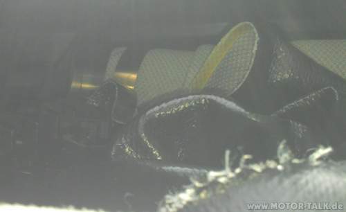

ich hatte heute die Muse mir das mal genauer anzuschauen.
Das Rollo hat links und rechts scheinbar jeweils ein Stahlband an den Seiten.
Dieses wird normalerweise zwischen dem Stoff und der Schwarzen Beschichtung eingebracht und
dient vermutlich der Stabilität.
Auf der Beifahrerseite scheint dieses Stahlband nun leider ausgerissen zu sein und hat sich auf die
Rolle gewickelt.
Dadurch hängt das Rollo auf diese Seite fest.
Fotos mt Handy habe ich mal gemacht.
Da der Stoff auf der Beifahrerseite schon eingerissen ist werde ich nicht um einen Tausch herumkommen,
das Tel kostet 258 €, dann noch Enbau etc.
Bin gespannt was der Händler sagt und ob das über die EuroPlus Versicherung bei BMW läuft.
Christoph

so gerade zurück aus der Werkstatt.
Gesamtpreis für die Reparatur ca. 1200 €.
Das Rollo selber schlägt mit 270 € zu Buche und laut Werkstatt 6 Arbeitstunden für Aus-/Einbau.
Es muss das komplette Glasdach für den Tausch ausgebaut werden.
Gespräch mit dem GarantieService:
Keine Abdeckung durch Garantie da Bestandteil des Innenraums und damit nich in der Garantie.
Jetzt warte ich ab was der Verküfer mit dem Service ausmacht.
Mehr als 500€ bin ich nicht bereit zu zahlen, aber selbst mit internen Verrechnungspreis würde es
noch über 800€ Euro kosten.
Jetz bin ich einfach mal gespannt was bei der Klärung noch rauskommt.
Christoph

ist eventuell beim 5er anders, ich habe ja den F07 GT und da sagen sie es muss das komplette
Glassdach raus damit sie an die Mechanik des Rollos kommen.
Wenn ich es mir von außen betrachte kann ich mir das gut vorstellen da das Glasdach im hinteren
Bereich Schwarz eingefärbt ist und genau diese Bereich über der Rollo Mechanik liegt.
Naja jetzt warte ich mal ab was sie mir Morgen sagen.
