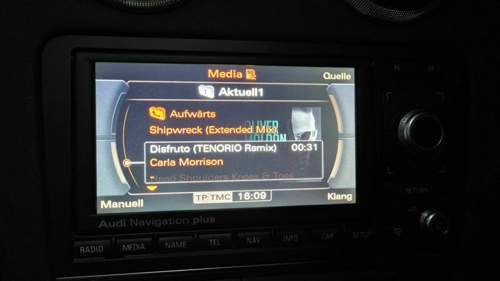

Media

Zu erwähnen:
Cover Bilder werden nur als Ordner angezeigt, das heißt wer mixtitelsalat im Ordner hat bekommt nur 1 Bild gezeigt die ganze Wiedergabe über.
Auf Wiedergabelisten passiert das gleiche.
Eventuell wird das noch geändert.
Auf Ami gibt es keine Coveranzeige.
Die beste Hierarchie ist: "/Interpret/Album/Titel.mp3"
Ich nenne die Ordner "/Interpret - Album/titel.mp3"
Und noch was: albumart.jpg im Ordner geht immer vor ID3-Tag. Optimales Cover: jpg als 256x256.
Png sind inkompatibel. In ID3-Tag eingebettete Cover müssen als "Front-Cover" gespeichert sein, kann man über die Software mp3tag ermitteln.
Wer Probleme mit allgemeiner mp3-wiedergabe hat, kann die Software "mp3val" nutzen um beschädigte Dateien zu reparieren.
Wer zu große Cover eingebettet hat kann "sanse mp3 art sizer" nutzen. Ich empfehle 600x600 bei 100% Qualität.
Größere Cover machen dem rns Probleme ,hatte zb Cover mit 1600x1600 eingebettet, die wurden vom rns verzerrt und extrem bunt angezeigt und am Ende hing die SD Karte kurzzeitig fest.
Nice to know: wer cover mit iTunes einbettet, hat ein Problem, da iTunes Cover als "other" und ggf als PNG in den id3-tag schreibt.
Wer noch eine 32Gb SD-Karte sucht die kaum Verzögerung beim Titelwechsel hat, den kann ich die Toshiba Exceria M303 empfehlen.
Und falls es wer probieren will: die rns-e 193 Unterstützt SD-Karte bis 512GB.
Getestet habe ich eine microsd 128GB (Sandisk ultra plus) mit 96GB Musik beladen. Nicht zu empfehlen, es dauerte ungelogen 4min nach Fahrzeugstart bis Musik gespielt wurde
