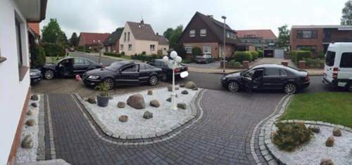

Cooles Bild. Kleines Phaeton Treffen.

Auf dem obigen Bild war auch der Phaeton mit w12 von Winterkorn dabei 😉 Schickes Teil muss ich schon sagen
Die FW von VW mit fw 3xxx können nicht auf alten Geräten installiert werden. Meine schon 🙂
Die fw3xxx findet Ihr nicht im Netz. Habe meine direkt von Josi erhalten.....
das Phaeton Treffen fand in Verden beim Kunden statt. Dort haben sich 6 Phaeton eingefunden und alle wurden aktualisiert. War bisher der einzige außeneinsatz, da die 6 für die Spritkosten zusammengelegt haben (Fahrdauer 1,5 Stunden in eine Richtung)

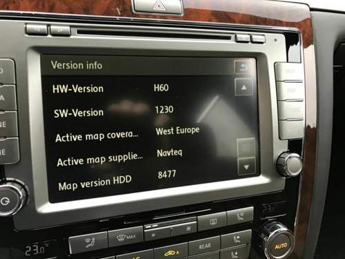

Hab grad geschaut - Version 8477 ist installiert.

Habe bei meinem die SW Version 4276 drauf. Ist damit auch VIM möglich?
