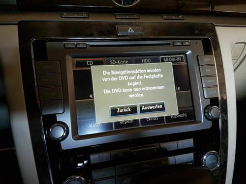

Ich habe heute mein Navi auf die Version V14 geupdated. Ich habe einen Phaeton Bj. 12/2008. Bei mir lief die Installation ohne auch nur ein Problem durch. DVD wurde sofort geschluckt und Installation lief fehlerfrei durch. Kein Laufwerkfehler etc. Was mich verwundert, ihr schreibt das es keinen Hinweis gibt wenn die Installation beendet ist. Ich allerdings habe den Hinweis bekommen, siehe Bild.

@iche89 schrieb am 8. Dezember 2016 um 15:50:39 Uhr:

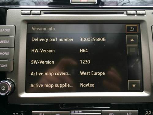

Kann ich den installierten SW Stand im Menü abrufen ?
lange auf SETUP drücken (ca. 15 sec.) dann erscheint die SW und Navi-Revisionsnummer. Gruß
Wenn bei dir das Hidden-Menü freigeschaltet ist dann kannst du es sehen.
Setup Taste ca. 15-20 sek. halten

Ich hab die V14 installiert, man hat dann ca 5 Min das Laufwerk arbeiten gehört.
Dann kam irgendwann der Hinweis auf dem Bildschirm ob die Daten der DVD auf der Festplatte gespeichert werden sollen. Das hab ich gemacht und das Navi läuft auch ohne DVD.
Sollte also mMn geklappt haben.
Naja ich weiß ja nicht ob es an der navi Version liegt oder am Radio etc. Jedenfalls habe ich einen Hinweis bekommen das die Übertragung fertig ist und ich die DVD raus nehmen kann

Hidden Menu: Menu
FW: bis 2012 Stand 1230 , Ihr könnt KEINE Personal Poi's per SD card einspielen z.B. Blitzer etc.
Grund: die HDD hat keine 3. Partition, wo eben diese standardmäßig abgelegt werden.
Neuere FW beginnt mit 3... will heißen: mit 3. Partition. Selber machen geht meines Wissens nicht,
auch deshalb weil nirgends die FW zu finden ist und Du auch den RNS Manager bräuchtest.
Such nach User "Shanny"...
Die letzte und neueste Navi Version wird angezeigt als: 8477
Gruß aus B an der Spree, robbi

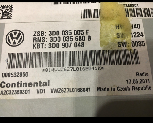

Die werden Dir sagen: geht nicht! weil FW höher als 1... erst ab 2012'ern eingespielt werden können. Bis zu dieser Baureihe mußt Du das Mainboard des RNS upgraden...
Mein Radio (siehe Bild) ist 6.2011 und damit geht es auch nicht - Deins ist laut Profil noch älter....
