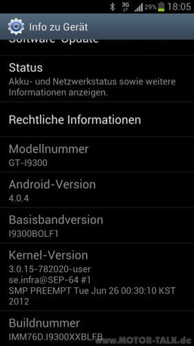

Bezgl. Firmwareversion habe ich mal einen Screenshot gemacht.
Screenshot-2012-08-23-18-05-06

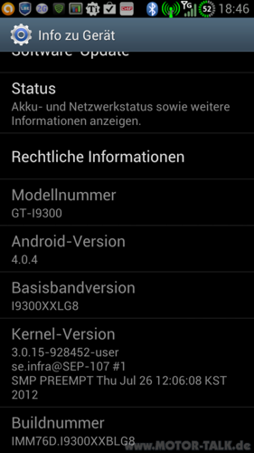

Die "I9300XXBLFB" ist vom 13.07.12 Wenn ich jetzt nur wüsste, wann Samsung diesen Bug bereinigt hat........? Ich vermute aber mal, dass es mit dieser FW schon behoben sein sollte, die aktuellste für den deutschen Raum ist die "I9300XXBLG8" vom 26.07.12 (siehe Anhang) Damit habe ich dieses Problem jedenfalls nicht.
Hast du definitiv die fehlenden Kontakte auch im Telefon gespeichert und nicht auf der SIM-Karte?
2012-08-23-18-46-32
