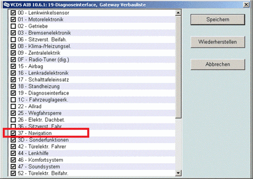

Wie bereits erwähnt, mit weißer MFA muss das BAP Protokoll (Steuergerät 37) aktiviert werden, siehe Anhang.
Wenn vorher noch kein Navi verbaut war, muss du dieses auch noch in der Verbauliste anmelden. (Bild 2)

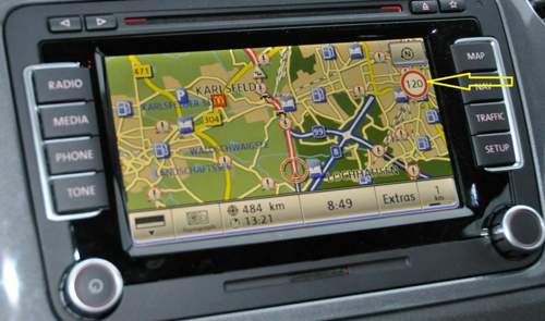

Geschwindigkeitsanzeige in der Kartenansicht?
Siehe Anhang.....
@Jubi TDI/GTI schrieb am 29. Februar 2016 um 23:00:34 Uhr:
Siehe Anhang.....
Ach, die Anzeige der im Kartenmaterial hinterlegten Höchstgeschwindigkeit.
Unter "Geschwindigkeitsanzeige" verstehe ich gemeinhin etwas anderes, nämlich die Anzeige der aktuellen Geschwindigkeit.

Bin mir nicht sicher ob es daran liegen könnte, aber wurde das Navi überhaupt in der Verbauliste am CAN-Bus angemeldet?
