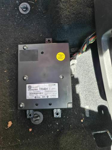

Ich fahre ein Golf 5 GT Baujahr 2006 mit einem RNS 510 Navi Radio nachgerüstet von einem Golf 6 und habe den kabelbaum unter dem Beifahrersitz wo vielleicht eine Standard Steuergerät Box angeschlossen ist mit der Teilenummer 3C0 035 729 F
Muss ich nur die Standard Box gegen eine Premium FSE + Bluetooth Steuergeräte Box Teilenummer 3C8 035 730 A, B oder C austauschen, dass ich mit meinem Samsung Note 20 Ultra Handy mit dem Radio verbinden kann um unter anderem Musik zu hören??

Das 3C0 035 729 F sollte eigentlich gehen. 3C8 wird bei dir nicht funktionieren, da die mit der MFA via BAP reden. Golf 5 kennt aber nur DDP.

Zum Verständnis: Die BT-Verbindung stellt die FSE her und wird dann an das RNS510 weitergereicht.
Ich habe mir das RNS510 gekauft und in meinem Golf 5 GT Baujahr 2006 eingebaut aber hatte dann gemerkt, dass ich mit meinem Smartphone Samsung Note 20 Ultra überhaupt keine Verbindung angezeigt wird über das Bluetooth weil auch das Symbol im Radio nicht anzeigt dann, habe ich hier gelesen das man ein Premium FSE Steuergeräte braucht wo die Funktion unterstützt, weil ich auch ein kabelbaum unter dem Beifahrersitz habe mit dem Steuergeräte 3C0 035 729 F angeschlossen ist
Gibt's da eine Lösung, wie ich mit meinem Smartphone über Bluetooth verbinden und am Radio die Musik Lieder steuern kann ohne das am Handy zu machen?
Jetzt müsste ich das besser formuliert haben, was ich wissen möchte
Ich habe mir das RNS510 gekauft und in meinem Golf 5 GT Baujahr 2006 eingebaut aber weiß zufällig einer, wie ich eine Bluetooth Verbindung bekomme? Mein Smartphone Samsung Note 20 Ultra sagt mir das überhaupt keine Verbindung da ist vom Radio oder Steuergerät was, müsste ich nachrüsten um eine Verbindung zubekommen? Weil ich gelesen habe das man ein Premium FSE Steuergeräte braucht um die Funktion zubekommen als Serie, habe ich ein kabelbaum Anschluss unter dem Beifahrersitz mit dem Steuergerät 3C0 035 729 F habe. Wichtig ist halt, das ich Musik über mein Lenkrad oder am Radio bedienen kann mit Titelanzeige am Bildschirm.

Eine PremiumFSE brauchst kannst du nur dann vernünftig nutzen, wenn du eine Aussenantenne verbaut hast und dein Handy rSAP kann.
Dein Handy kann kein rSAP wie alle DualSIM-Handys von Samsung. Diese Kombination (DualSIM + rSAP) können, nach meinem momentanen Kenntnisstand nur HTC-Handy und alle aktuellen Google-Pixel-Modelle.
Dein Handy unterstützt zum telefonieren nur HFP.
Zum Musik abspielen benötigst du noch das Protokoll A2DP.
Okay, nun wissen wir, deine FSE muss also HFP, A2DP und für die Kommunikation zur MFA wird DDP benötigt.
Jetzt schauen wir in diese Liste und vergleichen die Möglichkeiten mit dem, was in diversen Online-Handelsplattformen angeboten wird.
Wenn das RNS auch noch das Telefonbuch vom Handy importieren soll, wird auch das Protokoll PBAP benötigt.
Warum deine 3C0 035 729 F keine Verbindung zum Handy ermöglicht, erschließt sich mir nicht, da mir nicht genug Angaben zu dieser FSE vorliegen.

Ich habe in der Liste FSE 1K8 051 730 B gefunden was technisch benötigt wird aber würde das funktionieren, was ich machen möchten für das nachrüsten ohne das es umsonst ist?
Mir reicht eigentlich schon, wenn ich mit meinem Handy am RNS510 über Bluetooth verbunden bin, dass ich Musik über mein Lenkrad oder am Radio bedienen kann mit Titelanzeige am Bildschirm, wenn ich noch das Telefonbuch importieren gibt's nach der Liste kein passenden FSE wo HFP, A2DP, DDP und PBAP benötigt
Mein FSE Steuergerät, hab ich in der Liste gefunden aber steht meistens nur Fragezeichen außer DDP das steht drinne aber was, brauchst du um herauszufinden warum das nicht so funktioniert?
