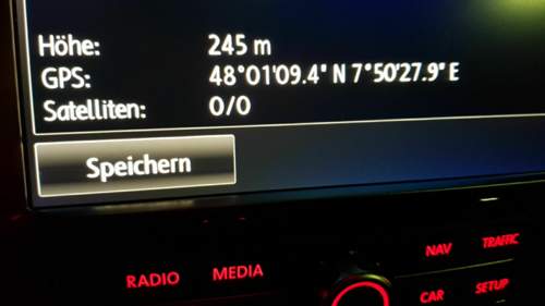

Habe bemerkt das die Höhenmessung eingefroren ist,d.h.es zeigt den gleichen Wert an.
Kennt jemand dieses Problem?
Was kann ich tun?
39 Antworten
Seit ca. einer Woche hab ich keine genaue Standortposition.
Einige Monate habe ich keine Höhenmessung gehabt,Navi funktionierte einwandfrei.
Mal wurden Satelitten angezeigt,mal nicht,dann ging auch die Höhenmessung.
Jetzt ist das GPS ausgefallen und keine Satelitten(falsche Startposition).
Ist da ein Kabel locker oder Haifischflosse defekt?
Hat jemand schon die Antenne ausgetauscht?
Habe Himmel mit Panoramadach.

Warum so umständlich? Kauf dir, wie schon im Beitrag geschrieben eine günstige Antenne im Netz, dann nimmst du das Radioteil raus, steckst sie an und versteckst sie oben im Armaturenbrett. Das geht einfach, kostet nicht viel und das Navi funktioniert auch wieder normal.

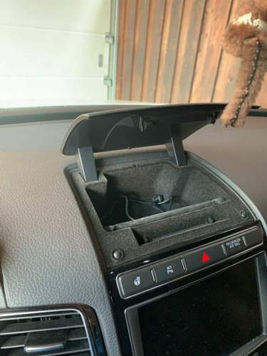

Du sollst sie ja nicht auf sondern im Armaturenbrett verstauen. Hab sie damals im Passat auf den Querträger des Armaturenbretts geklebt, das bisschen geschäumte Plastik oben drüber hat die Antenne nicht gestört, hatte immer super Empfang.

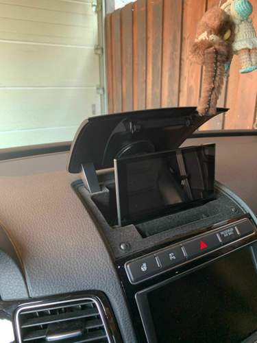

Hallo, hast du ein Staufach auf dem Amaturenbrett? Wenn ja, ist es sehr einfach auszubauen und man kann dahinter oder daneben auch die Antenne anbringen.
Grüße Hotti
Ich habe als ich mal einen Mercedes ML hatte auch eine nachträglich eingebaute GPS Antenne unter dem Armaturenbrett deponiert.....
Die Antenne braucht keinen Sichtkontakt zum Himmel! Funktioniert super...
