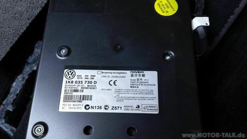

Ah, super - danke! Dank "brocken.de" habe ich das FSE-Steuergerät unterm Beifahrersitz auch gefunden... (Bild)

Also, die FSE, die unterm Sitz verbaut ist, ist eine 1k8035730d.
Ist das denn nicht schon eine "Premium-FSE"? Geht hierzu auch das Touch-Modul?
nein, 1k8035730d ist die FSE low, die das touch modul braucht. Die Premium bräuchte das nicht, wenn Dein Handy rSAP kann bzw. wenn die PFSE neu genug ist, um schon mit HFP zusammenzuarbeiten (siehe bronken.de).

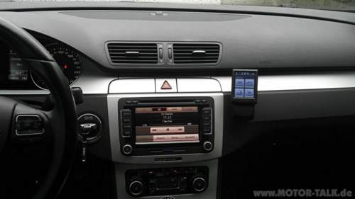

Ich hab mir das Touch-Modul bestellt und warte auf deren Ankunft. Nach der Installation berichte ich über Erfolge, Misserfolge und etwaige Problemchen...
So, nun ist das Touch-Modul angekommen. Die Installation war kinderleicht, das Pairing mit dem Galaxy S4 problemlos und das erste Telefonat in perfekter Sprachqualität!
Wunderbar, das Ganze!
Vielen Dank Euch allen!
