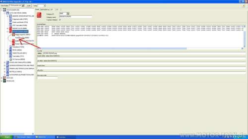

Hi Sportline,
habe jetzt auch wieder angefangen mitzulesen und da ich die V3 CD habe, hab ich mir diese datei gedownloaded und eben fertig gestellt nur eins ist mir aufgefallen da fehlt ein bild und ich weiss nicht wie mans ersetzt 😁
Fehlt
