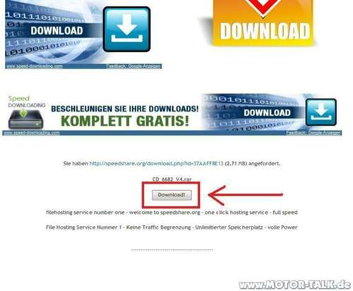

Also wenn ich downloaden will, komm ich auf eine Seite, bei der ich mich Anmelden muss. Hat sonst noch einer Probleme mit dem Download?
Geh auf der Seite mal ein wenig nach unten ,da mußt du ein paar Sekunden warten, dann kommt der Link.😁
Das ist klar! Ich warte ja, wenn dann "Download" kommt und ich dann runterladen will kommt einen Seite die heisst "Streamarchiv", die wollen eine Anmeldung mit Email Adresse....Mmmm
jaja ...... der Wald und die Bäume 😛😛😛😁😁😁😁
---> siehe Anlage
Dl
---> siehe Anlage
Ist schon Lustig! Genau das mach ich und dann kommt ein neues Fenster
