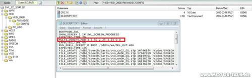

Ist das was ich weiter oben im Bild markiert habe nicht ein Indiz für die 3. Partition? Ist von der 4120. (Factory)
okay, da muss dann noch mal selbst nachschauen 😁
Legt die 4120 nicht die 3. Partition an? 😕
hast Recht! beide Factory Versionen der 4120 legen die 3. Partition an. Aber beide Kundenupdateversionen, die den Händlern zur Verfügung stehen, wiederum nicht.
