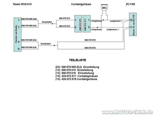

Dann habe ich eine Anleitung gefunden, wo man das Mikrofon umstöpseln muss und Kabel zum Steuergerät der FSE legen muss, damit die Sprachsteuerung geht. Bin mir aber unsicher, ob man das bei der FSE Premium auch machen muss.

Das Micro musst du definitiv durch dein RNS schleifen, sonst funktioniert die Sprachbedienung des RNS nicht. In diesem Fall muss dann auch noch etwas umcodiert werden. Mikrofondiagnose und Sprachbedienung aktivieren.
EDIT: Habe damals diesbezüglich ein Blockschaltbild erstellt, ist im Anhang.
Blockschaltbild2
