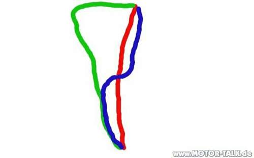

Auch ich hatte ein Problem.
und zwar wurde kürzlich eine strecke mit ca. 20km länge gesperrt,da sie komplett geteert wurde.
habe das im RNS als dauerhafte sperre eingegeben und das Navi hat es auch prima erkannt und mich vorher richtig runtergeleitet und dann ca. 10 km außenrumgeführt und dann stand ich vor einem Gesperrt schild plötzlich und die aufgerissene Straße vor mir.
Grund: Um diese Umleitung laut RNS folgen zu müssen hätte ich die gesperrte straße überqueren müssen.Wie soll das gehen wenn die straße als gesperrt eingegeben ist...echt schwach !!!
Hab ne Skizze mit angefügt:
ROT: gesperrte,aufgerissene Straße
GRÜN: Umleitung
BLAU: vom Navi gewählte strecke
Unbenannt

lool...nun ja,ich versteh nicht wieso das so scheiße gemacht ist? sogar mein handynavi kriegt das auf die reihe und die karten sind dort kostenlos und aktueller...Das bei einem 2000 Euro gerät,echt schwach.
Hab da schon ziemlich dumm gschaut als ich plötztlich vor der aufgerissenen straße stand
