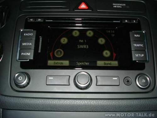

Warum sollte ich kein RNS 315 haben? Im Kaufvertrag steht das drin und so sieht es bei mir aus:
Dsc04645
Das RNS315 ist äußerlich nicht zum RNS310 zu unterscheiden.
Probiere mal die Setup-Taste lange gedrückt zu halten, bei einigen Geräten kommen dann Informationen zur Geräteversion und dem installierten Kartenmaterial. Bin mir leider nicht sicher, ob es beim RNS315 auch klappt, aber einen Versuch ist es wert, im schlimmsten Fall passiert gar nichts 😉
vg, Johannes
Am besten ausbauen und auf den Gerätkleber schauen.
Dann weißt Du zu 100% was es ist.
