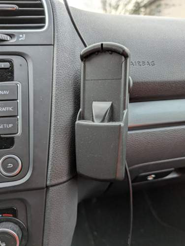

Serienmäßig hatte das Auto das RCD 310 mit der Mobiltelefon Vorbereitung Plus verbaut. Oben am Dachhimmel habe ich eine i-Taste, Stern-Taste und Werkzeugschlüssel-Taste. Ich habe auch eine Handyladehalterung.

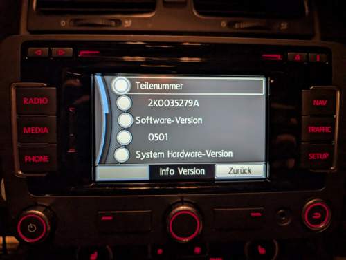

Wenn ihr auf die Bilder schaut, habe ich das RNS 315 (aus 12/2015) gekauft und gut mit einer GPS Antenne zum laufen gebracht. Allerdings funktioniert das Bluetooth nicht (der Vorbesitzer konnte sogar über Bluetooth -Spotify eine Titel und Interpretenanzeige sehen) und die Phone Taste mutet nur die Radiomusik.
Edit: ich habe gerade herausgefunden, dass die Mac Adresse nur aus Nullen besteht. Aber der Vorbesitzer konnte alles benutzen... über das VW Phone.

Hallo, da dein RNS 315 kein Bluetooth hat muss das nachgerüstet werden. Ist ewentuell unter dem Beifahrersitz eine Box verbaut (FSE) dann muss das RNS nur noch darauf Codiert werden. Wenn nicht muss die FSE nachgerüstet werden. Oder ein anderes RNS mit Bluetooth besorgen. Beim RNS 315 wird die Navi-SD Karte im Radio gespeichert. Man kann dann den SD-Slot für Musik verwenden.
MFG:
Der Vorbesitzer hatte dann eine passende BT Box unterm Beifahrersitz, welche bei Dir verbaut ist kann Dir ein VCDS User mit einem Auto-Scan verraten. Karte V12 ist die letzte und das RNS 315 kopiert die auf den internen Speicher, SD karte kann man also entfernen.
Du wirst Dir vermutlich jmd. in der Nähe suchen müssen, der Dir dabei hilft.
Du kannst die Navidaten der SD-Karte im RNS 315 einmalig installieren (Dauer ca. 2 Stunden). Danach ist der Slot frei für eine Musik-SD.
Die Funktion der "Phone"-Taste muss im RNS passend zur FSE codiert werden.

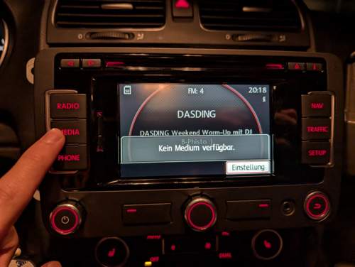

Was passiert, wenn du auf "Media" drückst? Welche Icons werden angezeigt (CD,AUX, usw.)?
@hellakopf schrieb am 27. September 2024 um 22:05:06 Uhr:
Danke!! Der sagt "kein Medium verfügbar" (zweites Bild). Mehr nicht.

Interessant?"?. Bei meinem RNS 315 bekomme ich dann die Auswahl: CD, SD-Karte, Media-In, Aux und Bluetooth.
Mindestens "CD und Aux" sollten angezeigt werden. Hast du schon mal eine Audio-CD eingelegt? Gruß

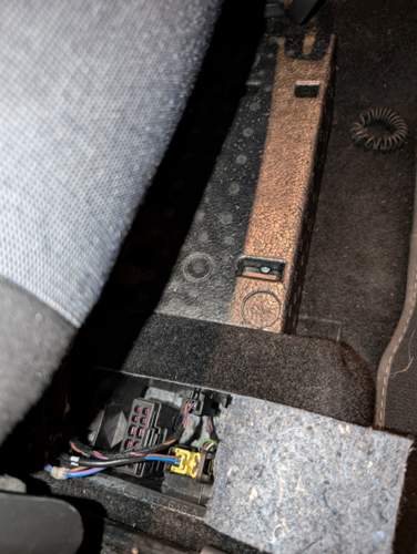

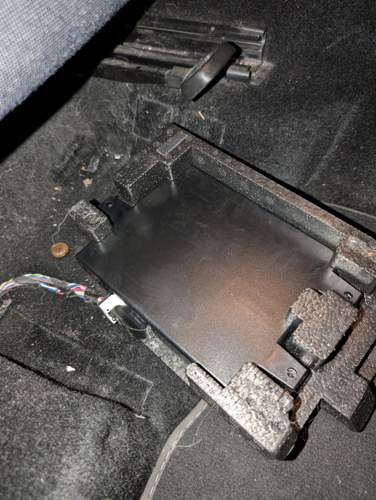

Hey, habe eben eine CD eingelegt. Das funktioniert perfekt. Genau wie Aux. Dann kann ich noch eine SD Karte auswählen. Aber Bluetooth nicht. Dann ist glaube ich jetzt eher die Frage, wie man es nachrüsten kann... Ich habe übrigens eine Styropor Box unter dem Beifahrersitz gefunden, mit einigen Anschlüsse und Steckern links und darunter. Mache morgen ein Bild.
Kannst du Bluetooth nicht auswählen, weil es "ausgegraut" ist, oder fehlt dieser Menüpunkt komplett? Gruß
@hellakopf schrieb am 28. September 2024 um 13:31:59 Uhr:
Der fehlt komplett... in der Bedienungsanleitung ist vom Fehlen allerdings nicht die Rede, sie sagt, dass es eigentlich immer dabei ist. Und mein Vorbesitzer konnte sich immer mit dem Auto übers Handy verbinden, bei ihm wurde VW Phone als Name angezeigt und alles ging, so wie ich es mir vorstelle.

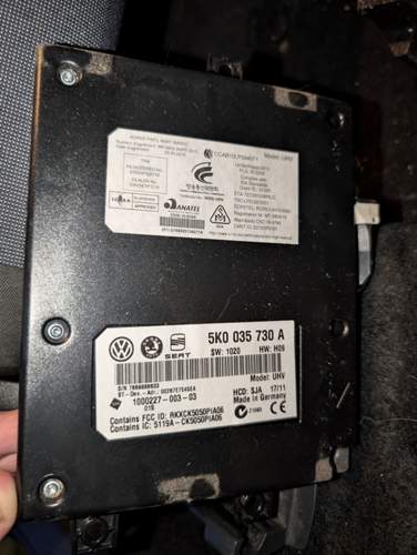

Wenn du unter dem Beifahrersitzt eine Styropor Box hast und da drin ist eine FSE liegen, nicht nur die Kabel. Dann hast du eine FSE verbaut. Dann muss das Radio nur das wissen. Teile Nummer der FSE wäre schön zu wissen um dir weiter helfen zu können. Wenn du einen VCDS User hast, dann lasse mal einen komplett Scan vom Fahrzeug machen und stelle den hier ein. Wäre hilfreich für weitere Hilfe.
