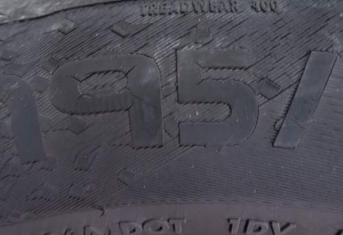

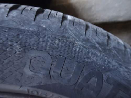

Man ich könnte sowas von, heute beim TÜV gewesen auf einmal der Schock, hab auf allen vier Reifen Risse in den Gummis, war dann natürlich K.O. Kriterium für den TÜV, zurecht wie ich finde.
Es sind Allwetterreifen Vredestein Quatrac 5 245/40 R 18 97Y M+S, DOT 0117.
Hab die seit Sommer 2017 drauf und bin echt sprachlos, wie kann denn sowas sein? Sind Allwetter so beschissen, oder speziell die Marke? Ist doch eigentlich ne gute Marke, hat jemand evtl. ähnliche Erfahrungen gemacht?
Die Reifen habe ich über die Werkstatt bestellen lassen, dort auch montieren lassen, halbjährlich vorne und hinten getauscht, Profil überwiegend Autobahn, ansonsten Stadt.
Lasst mal hören von euch!

@Adi2901 schrieb am 13. Juli 2020 um 14:56:25 Uhr:
Was sollen die Risse mit der Laufleistung zu tun haben?
Du fährt doch nicht auf den Flanken.
Die haben indirekt schon was mit der Laufleistung was zu tun. Die Flanke arbeitet und wird bei jeder Umdrehung verformt. Wenn dann das Gummi schneller porör wird/altert, reisst es halt. Das darf nach 3 Jahren noch nicht der Fall sein.
100tkm ist ein Volumen und eine Ansage, Respekt das die noch so viel Profil haben.
Aber in 100tkm kann viel passiert sein...
Ich hab schon so einige Reifensätze bis kurz vor die 100TKM gefahren und da nicht einer so aus.
Du wusstest aber auch, dass deine so und so viel Km hatten...
Der TE fährt mit relativ geringem Druck. Vielleicht ist es das tatsächlich.

Will mal hier nach 2 Jahren auch was schreiben. Fahre die Quatrac von Vredestein als 235/35 R 19. sahen nach nicht mal 2 Jahren auch so Scheixe aus. Also zum Hersteller geschickt und Geld gab es zurück. Neue drauf und nicht mal in 2 Jahren gleicher Mist. Entweder an den Seiten Risse oder Lauffläche defekt oder an den Seiten der Innenfläche Beule. Fahre immer 2,5 Bar Druck und mit meinen Ford Mondeo Kombi fast immer leer.

ich melde mich hier jetzt auch mal zu Wort wegen den Vredestein Quatrac Allwetterreifen!
Vor einigen Wochen habe ich bei Regenwetter (wie blöde!) einen Gebrauchtwagen von Privat erworben. Dummerweise prüfte ich beim Kauf nur das Profil der Reifen und habe nicht genauer auf die Flanken geschaut. Bei Nässe sieht man es leider auch nicht so genau. Und wer nimmt schon die Reifen runter bei einem Gebrauchtwagenkauf und schaut auf die Innenseite!
Kurzum: vor einigen Tagen habe ich sehr überrascht festgestellt, dass alle vier Reifen von Vredestein an dem Wagen voll mit Rissen sind. An der Innenseite der Reifen sogar in noch viel höherem Ausmaß wie Außen. Ich habe jetzt nur den obersten Reifen auf meinem Stapel fotografiert, die anderen die ich noch habe sehen teils schlimmer aus, aber alle doch sehr ähnlich vom Schadensbild.
Der Clou: an der Laufleistung kann es nicht gelegen haben. Denn ich habe noch die Originalrechnung des Vorbesitzers. Es sind lediglich ~3000 km damit gefahren worden und das Auto stand eine Weile unbenutzt nach dem Tod des Halters. Dieser - so entnehme ich es den Unterlagen - hat bis zu seinem Ableben penibel die Wartungsintervalle des Fahrzeugs eingehalten und auch der Luftdruck war in Ordnung als ich das Fahrzeug übernommen habe.
Meiner Ansicht nach haben wir es hier mit einem Materialfehler zu tun. Ich habe in meinem gesamten Autoleben noch nie so miese Reifen gesehen. Doch, einmal. Es war ein Lada 2104 der noch die originalen russischen Reifen von 1987 drauf hatte als ich das Auto 2007 gekauft habe. Aber das ist eine andere Geschichte.
Also bei mir:
- keine Bordsteinschäden
- nur ~3000 km Laufleistung
- Luftdruck / Wartung scheint vollzogen worden zu sein
- Produktionsdatum 43/2017
- kein "Sonnenschaden" da insbesondere Schaden an den Innenseiten
Also ich bin von Vredestein sehr enttäuscht und werde in meinem Leben keinen Reifen mehr von denen anlagen, soviel ist doch klar.
