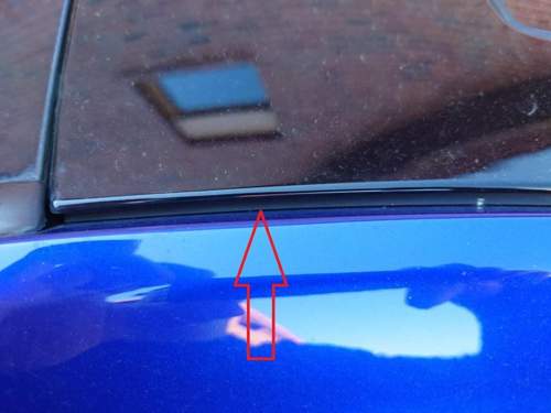

Jetzt habe ich die äußere Dichtung endlich gefunden.
Sie sehr schwer zu erkennen und je nach Lichteinfall / Schattenwurf einfach nicht zu sehen.
Die Fichtung liegt deutlich tiefer unter der Blende.
Anbei ein Pic vom hinteren Ende der Blende Breifahrerseite. Gut erkennbar die innen umlaufende Dichtung, die an der Außenseite endet.

Ja, die hatte ich vorher auch schon. Mir ging es hauptsächlich um diese Dichtung/Lippe wie unten im Bild. Die hatte ich vorher mal nicht sehen können, letztens noch mal genauer geschaut und sie war doch vorhanden.
0-large
Genau diese Dichtung habe ich an meinem Golf auch erst später entdeckt, da sehr schwer zu erkennen.
