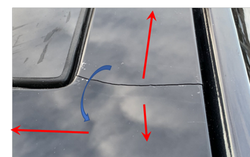

Während meiner beruflichen Aus- und Weiterbildung waren auch unterschiedliche Ausdehnungskoeffizienten ein Thema (warum waren am Anfang zwischen Eisenbahnschienen Ausgleichslaschen – seit den1960-ziger Jahren werden die Schienen kilometerlang verschweißt, ohne dass sie im Winter reißen oder im Sommer ausbiegen?)
Ich habe in meinem Berufsleben Schadensfälle aller Art untersucht- von ganz klein (Hammersplitter aus einem Auge herausoperiert) bis ganz groß; allerdings noch nie Autodächer
Das Problem interessiert mich deshalb von der werkstofftechnischen Seite. Leider konnte ich im Netz keine Abmessungen finden. Mit der Breite der Kassettenfront und der Länge des abgerissenen Seitenteils ließe sich die Verkürzung je Grad Abkühlung und somit die Unterschiede in der Verbindung Kunststoff zu Stahl bestimmen.
Ich habe mir erlaubt Bild #3 (AlecCS96) zu kopieren. Die roten Pfeile deuten die Haupt-Spannungsrichtungen an; tatsächlich sind die Spannungsverteilungen natürlich komplizierter und nicht nur durch jeweils einen Pfeil darzustellen. Aus den unterschiedlichen Richtungen der Hauptspannungen resultiert auch ein Biegemoment auf den Winkel – durch den blauen Bogen angedeutet. Darum ist es fast zwangsläufig, dass der Rissbeginn dort auf der Innenseite erfolgt und nach dem Bruch (= endgültigen Riss) - eine geringe Verschiebung der Bruchenden eintritt .
Der (Zug)-Elastizitätsmodul von Acryl beträgt 2600 MPa (Megapascal) > nach Datenblatt Kern;
das entspricht 2600 N/Quadrat mm oder ungefähr 260 kp/ Quadrat mm
Der Elastizitätsmodul von Stahl beträgt dagegen 21.000 kp/Quadrat mm oder ungefähr 210.000 N/ Quadrat mm
oder 210.000 MPa > also mehr als das 80-fache.
Um da einen Ausgleich zu schaffen müsste der Kunststoff (angenommen 5 mm dick?) auf 400 mm verstärkt werden.
Selbst das wäre eine Milchmädchenrechnung weil die Spannung ja nur an der Unterseite der Kunststoffkassette angreifen würde und die Zugspannung im Kunststoff nach oben hin abnehmen würden.
Frage: Warum reißen nicht an allen Panoramadächern die Kassetten / Rahmen?
Der Riss entsteht nicht bei einer Belastung sondern allmählich – früher als Dauerbruch – heute als Ermüdungsbruch bezeichnet. Ob es zu einem Rissbeginn kommt, hängt neben der Werkstoffart von der Spannungshöhe und der Anzahl der Zyklen sowie den Vorgängen im Kristallgitter (Versetzungen) bzw den Molekülen ab.
Die Spannungshöhe ist von dem Grad der Temperaturänderung und der Übertragung durch den Kleber abhängig.
Die Anzahl der Zyklen vom Wetter sowie Garage oder Freiparken abhängig; dazu kommen auch noch Schwingungen während der Fahrt.
Der VAG-Konzern könnte also den Ratschlag geben: Vermeidet Minustemperaturen und das Panoramadach hält ewig!

Das entspricht in etwa meiner früher geäußerten Vermutung, dass vielleicht in Zukunft nur punktuell Kleber aufgebracht wird. Durch die nicht vollflächige Verklebung wird der Spannungseintrag in den Kunststoff wesentlich verringert und der kritische Winkelbereich wird freigelassen.

Das ist ein interessanter Aspekt der mir unbekannt war: Nach den verschiedenen Beiträgen in diesem Thread scheint es Ausführungen mit und ohne Außendichtung am Rahmen zu geben.
Das wäre natürlich eine logische Erklärung dafür, dass es auch bei Außenparken und hartem Fahrwerk Fälle von nicht reißenden Rahmen gibt.
Deshalb meine Empfehlung an alle VW-Fahrer mit Panoramadach die keinerlei Aussicht auf Garantie oder Kulanz haben: Überprüft den Rahmen auf die Dichtung und dichtet im Zweifelsfall mit Silicon, Teroson-Karosseriekitt oder Plastic-fermit ab.
