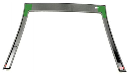

Wieso kann man eigentlich nicht einfach die bekannten Bruchstellen von unten versteifen? Es sind doch immer die gleichen Stellen die da brechen.
Also beispielweise einem großem Stück besonders steifem Kunststoff zusätzlich verkleben? Man könnte dafür doch sogar einfach ein Stück des kaputten Rahmens heraustrennen und mit Industrikleber fest verkleben von unten, siehe Anhang. Das würde dann doch nie wieder passieren und der Platz ist doch da?
Panoprob
Ich bin mir sicher, dass das die Lösung des Problems deutlich komplizierter ist. Den Rahmen an der Stelle einfach ein paar Millimeter dicker zu machen ist bei VW bestimmt noch niemandem eingefallen. Da klebt ein relativ großes Stück Kunststoff auf der Karosserie. Kunststoff und Stahl dehnen sich bei Wärme unterschiedlich aus und außerdem arbeitet die Karosserie beim fahren. Du willst jetzt noch ein drittes Material und einen zweiten Kleber ins Spiel bringen? Auf solche Experimente wird sich wohl keine Werkstatt einlassen. Aber du kannst dir den Rahmen ja selbst einbauen und berichten.

Zitat: (Es ist doch offensichtlich, dass die Materialstärke zu gering an der Stelle ist - dafür muss man nun ja kein Ingenieur sein. Was soll denn "drittes Material" verschlimmern? Das kann nur steifer/besser werden.) Zitatende
Falscher Ansatz: Grund der Rissbildung (neben Versprödung) sind die unterschiedlichen Wärmeausdehnungs-Koeffizienten: Der Kunststoff ändert bei Temperaturänderung seine Länge fast 8-mal stärker als das Stahldach!
Das bedeutet, dass bei Temperaturabsenkung sich der Kunststoff fast 8-mal stärker zusammenzieht als das Stahldach. Dadurch entstehen Zugspannungen im Kunststoff - die bei tiefen Temperaturen erst zur Bildung von Mikro-Arissen und endlich zum Makroriss führen.
Da Stahl eine weit höhere Festigkeit als der Kunststoff hat nützt eine Verstärkung des Kunststoffrahmens überhaupt nichts.
Abhilfe würde eine "Nicht Kraftschlüssige Verbindung Stahldach > Kunststoffrahmen" oder eine "Elastische (= Verformbare) Zwischenschicht" oder ein Rahmen mit gleichen oder zumindest ähnlichem Ausdehnungs-Koeffizienten wie Stahl > Stahlrahmen/ Kassette bringen.

Wenn das nur an Wärmeausdehnungs-Koeffizienten durch den darunter haftenden Kleber liegen soll, warum nimmt VW nicht einfach weichere Kleber?
Ich glaube nicht an die Ausdehnungsunterschiede als Ursache. Ich kann dir das auch begründen: Warum reißen die Dächer in so vielen Fällen von innen nach außen hin und nicht umgekehrt?
Die innenliegende Dichtung (die es außen nicht gibt) übt scheinbar stetig Druck aus. Ein Indiz dafür ist zudem, dass bei vielen kompletten Durchrissen, die beiden schmalen Enden minimal nach außen wandern, sobald die Spannung dann weg ist (siehe Bild 1+3). Siehe Anhänge. Das bedeutet zudem auch, dass der Kleber nicht sonderlich hart sein kann.
Ich zweifle ganz stark an, dass eine höhere Materialstärke hier "überhaupt nichts" bringen würde.
Das hieße im Umkehrschluss, dass es auch keinen Unterschied machen würde, wenn die Stelle nur 0,1mm dick wäre. Ich könnte wetten das würde dann schon beim Positionieren reißen.
Riss1
Riss2
Riss3
Es müssten dann alle betroffen sein, wenn das an der Wärmeausdehnung liegt. Es wird falsch verklebt.
Einigen wir uns darauf, dass es besser geht und VW offensichtlich kein Interesse daran hat, diesbezüglich kundenfreundlich zu reagieren.

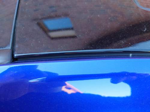

@AlexCS96 schrieb am 17. März 2025 um 13:55:27 Uhr:
Es gibt auch außen eine Dichtung, siehe Anhang.
Dichtung
Bei mir ist außen keine.
Die "äußere" Dichtung, wenn sie dann vorhanden ist, stützt dann aber nicht gegen die andere. Der Druck nach außen bleibt. Wie auch immer, alles kurios.
