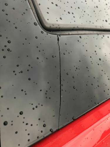

Grüß euch,
kann mir jemand weiterhelfen?
Heute ist mir aufgefallen, dass bei meinem Auto am Dach Risse aufgetreten sind (linke und rechte Seite).
Die Risse befinden sich jeweils zwischen Schiebedach und Türrahmen.
1.) Kann durch diese Risse Wasser in den Innenraum eindringen?
2.) Kulanzantrag?
VW Golf 7 Baujahr 2013
Danke für eure Mithilfe

Es ist eigentlich egal ob es sich um eine Blende handelt, oder nicht.
Die Risse sind aufgrund von Spannungen entstanden, welche in dem Bereich nicht auftreten sollten.
Da die gesamte Karosserie tragend ist, hat auch das Dach eine stabilisierende Funktion. Das gilt auch wenn ein Panoramadach verbaut wird.
Deshalb müssen schon sehr starke Instabilitäten vorhanden sein, um einen solchen Riss zu provozieren.
Wenn solche Spannungen in der Karosserie auftreten, ist das auch sicherheitsrelevant.
Deshalb auch noch einmal die Frage ob es sich um ein Fahrzeug mit einem massiven Vorschaden handelt?
Auffahrunfall, Unterboden beschädigt?
Habe bisher auch noch kein Fahrzeug gesehen das in dieser Form geschädigt war.

Komme gerade aus der Werkstatt. Der KD Berater meinte: Ach ja, bekanntes Problem - Spannungsriss an der Stelle.
2 Fotos, Termin Nachste Woche.
Natürlich Gewährleistung.

Ich hab auch dieses Problem, auf der einen Seite ein deutlicher durchgehender Riss und auf der anderen Seite beginnt es zu reißen. Die Werkstatt meinte dazu, dass es durch Steinschlag bzw. äußerer Einwirkung zustande kam.
Es wurden Fotos von dem Riss gemacht, erst später ist mir aufgefallen, dass es auf der anderen Seite auch anfängt.
Die Werkstatt meldet es an VW und ich sollte erstmal abwarten, wie entschieden wird. Das Auto ist von 6/2019.....kann irgendwer berichten, wie VW entschieden hat?

Kurze Rückmeldung meinerseits... Mein Rahmen wurde anstandslos auf Garantie erneuert.
Alles andere wäre wohl auch ein Witz gewesen, Steinschlag? ich glaub ich spinne

Wieso wird Kulanz geprüft? Du hast doch Gewährleistung!
Weil sie der Meinung sind es wäre ein Steinschlag gewesen und somit Eigenverschulden...
