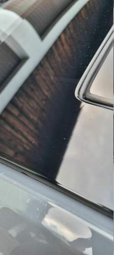

Grüß euch,
kann mir jemand weiterhelfen?
Heute ist mir aufgefallen, dass bei meinem Auto am Dach Risse aufgetreten sind (linke und rechte Seite).
Die Risse befinden sich jeweils zwischen Schiebedach und Türrahmen.
1.) Kann durch diese Risse Wasser in den Innenraum eindringen?
2.) Kulanzantrag?
VW Golf 7 Baujahr 2013
Danke für eure Mithilfe

Bei meinem TCR aus 02/2020 wurde der Rahmen um das Panodach gestern getauscht.
Der Rahmen an meinem war übrigens nicht zwischen Tür und Panodach sondern ganz untypisch von der Frontscheibe nach hinten an einer Seite zum Panodach gerissen.
Der Rahmen steht wie auf deinen Fotos vorn etwas höher - ich kann deine Aussage dazu absolut bestätigen.
Die Dichtung um das Panodach sieht jetzt eindeutig stimmiger als vorher aus.
Laut Serviceberater wurde der Rahmen inzwischen geändert.
Der Reparaturleitfaden wurde geändert und es wird inzwischen ein anderer Kleber verwendet.
Mein Serviceberater erklärte mir, dass schon massenweise diese Reparatur durchgeführt wurde.
Der Mangel zieht sich durch die gesamte Golf-7-Baureihe und über alle Motorisierungen und beschränkt sich keinesfalls auf den TCR bzw ein bestimmtes Baujahr.
Die Arbeit wurde sehr gut durchgeführt und ich bin mit der unkomplizierten Abwicklung äußerst zufrieden.

So heute mal bei trockenem Wetter und 5 Grad plus mit meinem Auto gefahren. Er stand seit 24.01.22 bis heute unbewegt.
Leider musste ich auf der linken Seite sehen wie sich der Rahmen wieder leicht an den besagen Stellen nach innen neigt und einen baldigen Riss andeutet.
Die Werkstatt versteht es auch nicht mehr. Erst wenn es wieder gerissen ist können Sie es an VW melden.
Auf den Bilder ist es schlecht zu erkennen.

Würde ich so natürlich auch nicht hinnehmen, im Zweifel auch mal die Rechtsschutzversicherung bemühen. Das Reißen des Rahmens ist bekannt, es gibt imho sogar mehr als eine TPI (erst nur Tausch, dann Tausch mit verbessertem Ersatzteil).
Es gibt kein "verbessertes" Ersatzteil. Es wurde nur der Klebertyp geändert. Der Riss tritt dort auf wol kein kleber aufgetragen ist. Laut Reparaturanleitung wird in diesem Bereich kein Kleber aufgetragen.
Wenn es bei mir das 3. Mal auftritt werde ich ein Schreiben von meinem Anwalt VW zukommen lassen. Die Werkstatt versteht es auch nicht mehr. Die Arbeiten nach der TPI. Die würden gerne an der Stelle den Rahmen mit einem Scheibenabstandskeil verstärken, aber das ist vom Hersteller nicht zulässig.
Dass der erneute Schade von "benifan" bei der Abgabe passiert ist oder kurz davor und der Gutachter das dem Kunden "in Rechnung" stellt ist für ihn normal. Eine gute Werkstatt hätte gleich sagen müssen "Der neue Rahmen ist bestellt, aber noch nicht verbaut"
VW muss den neuen Rahmen ebenfalls wieder übernehmen.
