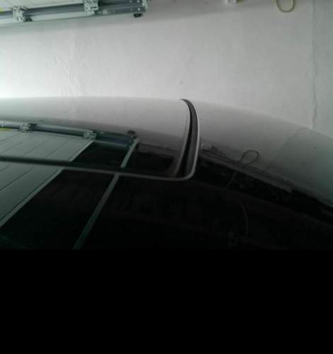

Es sieht auf dem Foto aber "schlimmer aus als in der Realität" ich hatte hier bewusst eine Position gesucht in welcher es gut zu erkennen ist.
Laut meiner Information vom Volkswagen Teileverkauf hat die Blende sich seit 2019 nicht geändert, zumindest die Ersatzteil-Nummer ist identisch geblieben.
Ich weiß also nicht was sich daran geändert haben soll, allerdings hat sich laut meiner Info wohl der Reparaturleitfaden für die Werkstatt 2-3x geändert.
