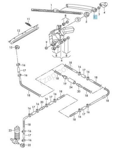

war heute wie jeden Tag auf der AB unterwegs und wollte meine verdreckte Heckscheibe reinigen. Es kam nur sehr zögerlich Wischwasser aus der Düse gelaufen, habe es daher öfter probiert. Die Pumpe habe ich deutlich gehört nur es kam kaum noch was raus. Der Wischer hobelte fast trocken über die Scheibe. Zuhause angekommen, habe ich den Kofferraum geöffnet, da lief die blaue Suppe in Fäden aus der geöffneten Hecklappe direkt auf die Hutablage bzw. in den Kofferraum. Habe die beiden Abdeckungen der inneren Rückleuchten geöffnet, alles pitschnass da drinnen. Kabel, Stecker triefte nur so von Wischwasser. Vermute mal, dass der Schlauch von der Düse abgerutscht ist, weil nen Platzer wegen Frost kann ich mir nicht vorstellen. Ist schon ne ziemliche Sauerei da hinten. Man kommt da auch nicht so einfach ran, um die Ursache zu lokalisieren. Was würdet ihr machen?

Ich wuerde Tygon 2375 verwenden, der Druck beim Silikonschlauch ist weniger das Problem, aber der knickt sehr leicht ab und dann rutscht er vielleicht vom Steckverbinder an der C-Saeule ab; abgesehen davon das dann hinten nix ankommt.
Das 2375 wird auch nicht hart wenns Alkoholen ausgesetzt ist und bleibt relativ biegsam, ist aber sonst steif genug das es schwer knickt bzw. nicht kollabiert.

Mit 4.8mm ID und 8mm OD passt der Schlauch den ich verwendet habe auf die originalen VW Steckverbinder bei C-Säule und an der 3. Bremsleuchte.

Ich habe den Schlauch komplett vom Verbinder an der C-Saeule bis zur 3. Bremsleuchte getauscht, das Wellrohr ist ja an beiden Enden davon gesteckt. Danach den Kabelbaum mit Tape komplett neu umwickelt.
Musste den Kabelbaum eh auseinanderfrickeln und neue geschirmte Leitung eingeloetet weil die Antennenleitungen Risse in der Isolierung hatten an der Durchfuehrung in die Heckklappe und das Radio deshalb voller Fehler diesbezueglich war.

Hallo, hab das gleiche Problem. Schlauch und Kabel sind bestellt. Wie bekommt man das Wellrohr an der Kupplung/ Verbinder in der C-Säule gelöst? Hat jemand einen Tipp für mich? Würde auch gern den Schlauch komplett tauschen , halte nichts von Stückelung mit Verbindern.

Schau dir mal die Anleitung hier an (ist zwar von einem Rechtslenker aber im Prinzip gleich beim Linkslenker):
https://www.golfgtiforum.co.uk/index.php?topic=266669.0

Spritzwasserschlauch war porös und verursachte einen Kurzschluss. Beide Antennen wurden im Radio als OFF angezeigt.
Mein örtlicher Händler wusste direkt bescheid was zu tun ist. Kabelbaum rechts wurde komplett getauscht.
Kostenpunkt 109 Euro für das Material und 150 Euro Arbeit. War mir jedoch egal. Kein Bock bei dem Wetter da zu fummeln und ggf. das Plastik zu beschädigen.

Das Wasser macht den Antennen auch nichts, wenn sie ganz sind. Das Problem ist, dass die Leitungen sich auch durchwetzen und deshalb Kurzschluss.

Wenn ich das richtig sehe, wird an dem "lower end" der Schlauch von dem Halter vorsichtig abgeschnitten und der neue Schlauch einfach aufgeschoben.
Das werde ich dann versuchen, wenn ich mich ans Werk machen.
