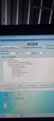

Hallo Audi Freunde bin der Miki,mich hat es auch erwischt mit dem RSG.

Egika, bei mir hat es auch so angefangen,Bordnetzstörung,dachte okay innerhalb von einem halben Tag ging garnix mehr.
Batterie 12 V getauscht und angelehrnt,immer noch der Fehler DCDC Wandler spricht der RSG lädt nicht mehr.
Jetzt bin ich dran den RSG abzumontieren.

@Miki7777 schrieb am 17. April 2025 um 13:14:35 Uhr:
Batterie 12 V getauscht und angelehrnt, immer noch der Fehler DCDC Wandler spricht der RSG lädt nicht mehr.

Die kleine wird geladen,die große nicht,die ist schließlich fürs Segeln und start/stop usw.
Dann muß es rgendwie an Spannungsversorgung liegen,der Wechsel von 12 V auf 48 V oder BMI
Batterie Management System.
ich habe 2x 12V im TDI 40. Was ist für Dich die große und die kleine?
An der LiIon vorne im Motorraum war ich schon dran und habe direkt an den Klemmen gemessen. Spannung i.O.
Muss dann evtl. mal hinten in der Seite die Klemmen messen.
