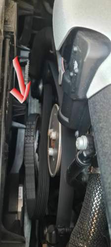

Mit einem auf Teleskopstab montierten Spiegel sieht man die Stelle gut.
Habe so damals beim Kauf mögliche, undichte Stellen beim Thermostatgehäuse gesucht.
Wenn ich das Bild noch recht vor den Augen habe hat sich das Elastomer am Übergang schon gelöst und der Bereich war stark vom Rost befallen.
Sobald die Riemenscheibe unten ist teile ich das Foto.
Einfach mal geplant angehen. Dann zählt eben die Uhr/ KM-Zähler eben von vorne los. Und wenn der 4G mit Platz etwas mehr beseelt ist als der 4F, dann spricht doch noch weniger gegen so eine Aktion.
Die neue Riemenscheibe ist drauf!
Bei der alten sieht man deutlich (roter Pfeil) wo sich das Elastomer vom Stahl bereits gelöst hatte. Somit musste die Belastung von nur ca. 60% Haftfläche (grüner Pfeil) übertragen werden, was irgendwann nicht mehr ausreicht und das Ding abfällt.
Kurzum sollte mit einem Spiegel der entstehende Spalt gut zu sehen sein.
