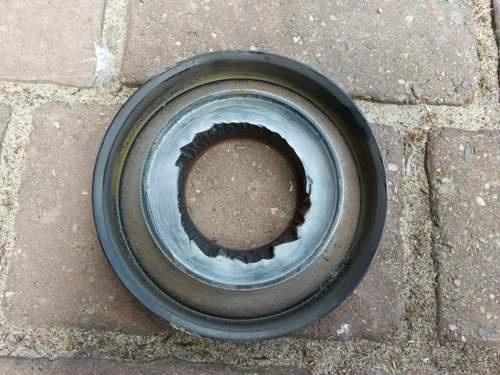

Heute fahre ich vom Einkaufen kommend auf die Straße, beim Ausparken (R) und danach losfahren (D) inklusive Anfahrassi gibt es einen lauten Knall, ein paar Meter weiter gab es laute schleifende Geräusche, dachte zuerst etwas ist abgefallen und schleift auf dem Boden.
Also Warnblinker an drunter geschaut aber nix zu sehen, Wagen wieder an, selbes Geräusch.
Audi Notfallhotline hat mir dann Mechaniker vom nächstgelegenen Audi Autohaus Organisiert, die haben die Motorhaube geöffnet und was sieht man da, Die Riemenscheibe ,,abgesprungen" (Kurbelwelle) samt Riemen. Wagen wurde geschleppt und steht jetzt beim Vertragshändler....
Hatte das schon jemand zufällig oder könnte sich das jemand zusammen reimen wieso das passiert ist?

Start Stop hin oder her ist meiner Meinung nach auch ein Faktor aber auch die Weichmacher wo im Gummi sind gehen mit der Zeit weg.Auf gut deutsch gesagt :der Gummi wird hart und porös und durch die Antriebskraft und das Drehmoment reist diese aus.
Der Gummi wird meiner Meinung nach verwendet zur Reduzierung der Schwingungen.
Oder was meinnt ihr ?

Verstehen tue ich es trotzdem nicht, da dort nix dranghängt was extrem leistungshungrig ist, sonst müßte man auch (zumindest öfters) von gerissenem Keilrippenriemen lesen. Wir haben dort nur die LiMa, den A/C Kompressor und die Wasserpumpe. Die WaPu ist beim BiTu schon die strömungs optimierte Variante, LiMa und A/C sind gesteuerte Komponenten, die nicht zu jeden Zeitpunkt die maximale Leistung aufnehmen. Eine HDD- oder Servo- pumpe werden vom KRR nicht angetrieben.
Den Verlauf des KRR finde ich hingegen schon recht komplex. Warum man dort 2 Umlenkrollen und eine Spannrolle benötigt, erschliesst sich mir nicht so wirklich (bei der Verlegeart zwar schon, aber warum muß man ihn so kompliziert verlegen)
Ich müßte bei mir mal "am Objekt" schauen, aber wenn ich mir das Bild von jensen-k anschaue, "fluchtet" die Kraft die auf die Riemenscheibe wirkt scheinbar nicht mit der Gummieinlage der Scheibe (Hebelkraft).
Auch verstehe ich nicht, das selbst wenn das Gummi aushärtet und spröde wird, daß es von jetzt auf gleich durchreißt. Wenn sich dort langsam ein Riß ausbildet, müßte man es an Hand von Vibrationen (je weiter der Riss sich fortbildet, desto mehr taumelt bzw eiert die Scheibe pro Umdrehung) doch lange vor dem Abrißpunkt merken.
Trägheit und Resonanz.
Die Riemenscheibe fungiert offenbar als Schwingungstilger für die Drehunförmigkeiten der Kurbelwelle. Mindestens bei jedem Arbeitstakt gibts einen "Punch" auf die KW, die selbst zwar eine gewisse Steifigkeit aufweist, aber dennoch im Sinne des Hooke'schen Gesetzes elastisch ist. Es kommt zu Drehschwingungen, die diese Riemenscheibe mit einkoppelt. Allerdings geht das auf die Dauerfestigkeit des Gummis bzw. der Vulkanisierung. Irgendwann ist dann mal eine Grenze erreicht, die Scheibe zerbricht (zerreißt).
Nicht ganz unschuldig sind die relativ geringen Standgasdrehzahlen für die CO2-Einsparungen. Mein Steinzeit CR V6 2.7 TDI macht ca. 760 rpm (und das als "relativ rund" laufender Quadrathuber). Bei den 4G-Modellen mit dem V6 TDI und vermutlich auch schon im 4F FL lag die Drehzahl tiefer (bei ca. 600 rpm?). Ich vermute, dass deswegen die Schwingungsabstimmung recht weich (geringe Eigenfrequenzen) erfolgen musste.

Hallo, nun war es bei mir auch so weit. Rückwärtsgang eingelegt und weg war die Scheibe.
Das Fahrzeug wurde zu einem nahegelegenen Audipartner (keine Historie bei diesem Partner) abgeschleppt. Die Mobilitätsgarantie greift
aufgrund eines ausserplanmässigen eingetragenen Ölwechsels (MacOil) nicht. Ursprünglich wäre der reguläre nächste Ölwechsel erst in 12000KM fällig gewesen. Alle Inspektionen lückenlos bei Audi.
Mein Bi-Turbo ist von 11/2016 und hat 74000KM auf dem Tacho - Material ging zu 100% auf Kulanz (Audi), jedoch wurden Arbeitskosten in Höhe von 550 Euro in Rechnung gestellt (dies für 2,45 Stunden Arbeit). Das Kühlgebläse wurde ein- und ausgebaut..
Mit Abschleppkosten 700 Euro.
