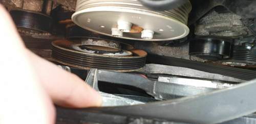

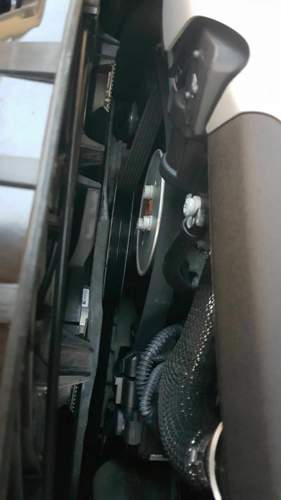

Heute fahre ich vom Einkaufen kommend auf die Straße, beim Ausparken (R) und danach losfahren (D) inklusive Anfahrassi gibt es einen lauten Knall, ein paar Meter weiter gab es laute schleifende Geräusche, dachte zuerst etwas ist abgefallen und schleift auf dem Boden.
Also Warnblinker an drunter geschaut aber nix zu sehen, Wagen wieder an, selbes Geräusch.
Audi Notfallhotline hat mir dann Mechaniker vom nächstgelegenen Audi Autohaus Organisiert, die haben die Motorhaube geöffnet und was sieht man da, Die Riemenscheibe ,,abgesprungen" (Kurbelwelle) samt Riemen. Wagen wurde geschleppt und steht jetzt beim Vertragshändler....
Hatte das schon jemand zufällig oder könnte sich das jemand zusammen reimen wieso das passiert ist?

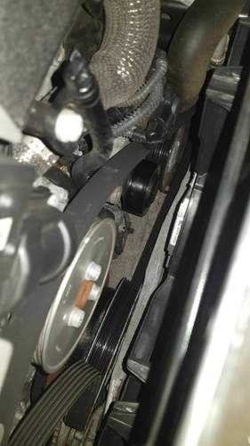

Muss das so sein wie auf dem Foto zu sehen?
Edit: 2017er BiTDI
[Von Motor-Talk aus dem Thema 'Motorschaden' überführt.]
Nein, die beiden Riemenscheiben müssen natürlich so positioniert sein, daß der Riemen dazwischen fluchtet.

Riemenscheibe Kurbelwelle ab.
Läuft denn der Motor?
Alles halb so wild. Als alter 4f Fahrer kann ich dir sagen. Völlig normal. Audi lernt ja leider nicht dazu XD
Die Riemenscheibe hat sich vom Gummi gelöst. Einfach die 8 Schrauben lösen. Riemenscheibe raus und neue rein. Riemen auflegen und fertig.

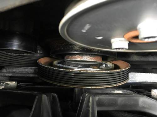

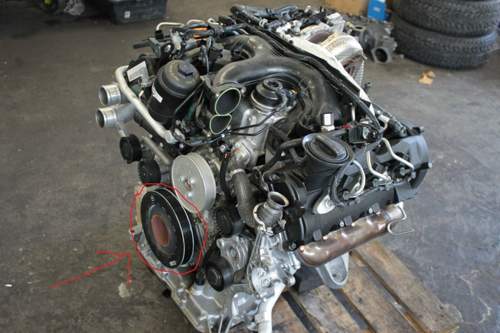

Die Riemenscheiben gammeln dort weg, wo das Elastomer auf das Metall vulkanisiert wurde. Der Gammel zieht sich rein und irgendwann hält eben diese Vulkanisierung nicht mehr.
Meine alte Riemenscheibe von 2006 (250 tkm, 9 Jahre) vom 2.7 BPP TDI hatte erheblich weniger Rost gezeigt. Die Zulieferer werden offenbar von Audi zu solchen Mangelmateriel kostenmäßig gedrückt, zumindest duldet Audi diesen Murks. In meinen Augen hat sowas nicht zu rosten. Aber wen interessiert das? :rolleyes:
Hier drei Bilder der besagten Riemenscheibe aus 2006, das vierte Bild zeigt den gleichalten Generator des gleichen Fahrzeugs. Am Generator sieht man schon, dass der Wagen ordentlich Salzlauge gesehen hatte:
