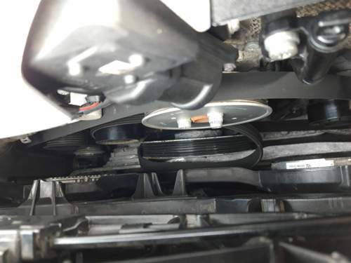

Heute fahre ich vom Einkaufen kommend auf die Straße, beim Ausparken (R) und danach losfahren (D) inklusive Anfahrassi gibt es einen lauten Knall, ein paar Meter weiter gab es laute schleifende Geräusche, dachte zuerst etwas ist abgefallen und schleift auf dem Boden.
Also Warnblinker an drunter geschaut aber nix zu sehen, Wagen wieder an, selbes Geräusch.
Audi Notfallhotline hat mir dann Mechaniker vom nächstgelegenen Audi Autohaus Organisiert, die haben die Motorhaube geöffnet und was sieht man da, Die Riemenscheibe ,,abgesprungen" (Kurbelwelle) samt Riemen. Wagen wurde geschleppt und steht jetzt beim Vertragshändler....
Hatte das schon jemand zufällig oder könnte sich das jemand zusammen reimen wieso das passiert ist?

@LubbY-HST schrieb am 27. August 2019 um 11:15:37 Uhr:
Ja wenn innerhalb der ersten 6 Monate muss er das Übernehmen. Da gibt es keine Diskussion. Wenn die Kosten bei rund 600 Euro liegen ist das auch noch ok finde ich.
Bitte darauf hinweisen gleich den Dichtring an der Kurbelwelle zu ersetzen. Wenn das Teil eh schon runter ist.
Bis auf den Riemen, umlenkrollen oder eben der dichtring sollte da nichts weiter kaputt gegangen sein.
Einfach nur die Riemenscheibe zu ersetzen ist nicht die richtige Reperatur. Die umlenkrollen und Riemen müssen neu
Eben mit dem Mechaniker in der Werkstatt telefoniert.
Riemenscheiben, Riemen, Umlenkrolle, Federspanner paar Schrauben und wohl auch Dichtungen kommen neu... Frage noch einmal nach ob auch wirklich der Dichtring neu kommt.
Absperrventil im Kühler-V und generell das Verhalten des Motors bei Kaltstart werden sich bei Inbetriebnahme auch noch einmal ganz genau vom "Motorspezialisten" des Standorts angeschaut/hört.
Teile sind schon bestellt und es sind ca. 580€ an Teilekosten.
Morgen soll ich ihn wohl wieder abholen können... Also Montag Abend um 11 dort abgestellt und Mittwoch gegen Nachmittag wieder fertig.
Wenn jetzt alles gut abläuft und auch die Kostenübernahme ohne jedes murksen über den Tisch geht bin ich positiv überrascht (Wagen ist vom Audihändler).

Keine Risse zu sehen, nix spröde. Aus heiterem Himmel war sie weg, im Leerlauf.
89.000km ( letztens nen Bitu mit 33.000 da gehabt= gleiche Scheisse, mir scheint es gibt oder gab da Probleme mit der Vulkanisierung.... das Gummi ist nicht gerissen sonder komplett rückstandsfrei von der Nabe gerutscht)
Mich kostets nix, Auto hab ich erst 3Monate plus GW Plus Versicherung. Auto steht jetzt bei nem anderen Händler weil er abgeschleppt werden musste.
Für Kunde der es machen lassen muss ca 900€
( Riemenscheibe org Audi (Denso) 550€ bei kfz...e.de 119 für genau die gleiche von Denso)

Zu viel Punch der Kolben auf die KW (High Torque mode) bzw. zu schwache Konstruktion dieser bescheidenen Tilger-Scheiben. Bzw. Gammel, in der Kontaktzone zwischen Metall und dem Elastomer, wie hier zu erkennen ist:

Meiner ist der 4. FL Bitu den ich persönlich kenne / bei uns in der Werkstatt war.
Der " beste" hat 33.000km geschafft, einer mit 100.000 die Ecke, meiner 89700km und einer mit ü 180.000
Kann es sein, dass die Riemenscheibe nur beim FL verreckt? Ich kenne auch 2 FL im Bekanntenkreis, bei denen das der Fall war.
Bei meiner 7 Jahre alten VFL Möhre hatte ich die Scheibe vor kurzem mal draußen. Sah noch alles gut aus.
Ich hab das blöde Gefühl das die den Zulieferer gewechselt haben zum FL hin oder der hat ne andere Gummimischung verbaut. Jedenfalls noch sowas was nicht passieren darf.
