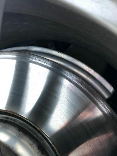

Bei Übernahme des Wagens beim Händler steht er natürlich tiptop dar und die Bremsscheiben hatten ein absolutes gleiches Bremsbild und waren allesamt silber schimmernd - dies war mir direkt aufgefallen.
Heute schau ich aus dem Fenster und mich trifft der Schlag.
An der VA sah ich 2 tiefe Riefen in der Scheibe. Ich bin dann raus um nachzuschauen und zu fühlen.
Man kann es ganz deutlich ertasten. Ich dachte mir ok, ein Steinchen gefangen oder etwas Rollsplitt.
Ich bin dann auf die andere Seite gegangen und musste auch dort feststellen, dass die Scheibe Riefen aufweist.

Die hinteren Scheiben sehen tadellos aus.
Der Wagen hat unmittelbar vor Auslieferung noch neuen Tüv bekommen und ist EZ 12/2019.
Nach Rücksprache mit dem wirklichen netten und zuvorkommenden VK meinte er zunächst, ich soll mal "durchkärchern". Nach dem Hinweis --> "beide Seiten sind betroffen und vermutlich der Zufall des Jahrhunderts, dass man sich auf jeder Seite was einfängt was sich dazwischenklemmt" schrieb er mir kurz danach zurück.
Ich soll mich an einen lokalen Händler in meiner Nähe wenden und dort soll mal ein Check gemacht werden.
Nach Ergebnis soll der Händler vor Ort sich dann beim Serviceleiter von dort melden wo ich ihn geholt habe und man würde sich dann mal abstimmen.

Jetzt habe ich auch nachgeschaut. Ich habe im Sommer die hinteren Bremsen wechseln lassen. Gerade wegen diesem Beitrag hier habe ich nachgeschaut. An einer Seite hinten habe ich auch eine Riefe.
Stellt das an sich ein Problem dar oder kann man damit weiterfahren, solange das System keine Geräusche macht?
Grundsätzlich ist das erstmal kein Problem. Der TÜV siehts nicht gerne, die Bremswirkung beeinteächtigt eine Riefe aber grundsätzlich erstmal nicht - soviel dazu.
ABER: Bei fortschreitendem Verschleiß wird an dieser Stelle die Mindestdicke der Bremsscheibe unterschritten, was im Extremfall ein Frstigkeitsproblem werden und zu Rissen führen kann. Bis dahin muss aber viel passieren...

...die Aussage des Technikbeauftragten war:
Ich soll jetzt erstmal so weiterfahren, es handelt sich nur um einen optischen Mangel, der keine Auswirkungen auf die Bremswirkung hat.
Beim nächsten fälligen Wechsel reden wir dann noch einmal.
Zu deutsch ' Wir bekommen das nicht hin und verschieben es auf später'
