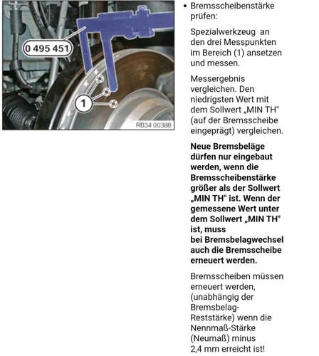

Wenn das Mindestmaß erreicht ist muss sie raus. Nicht so einen Kokolores wie " die haben einen kleinen Rand, sind aber noch schön rund". Scheibe messen und dann weiter sehen.
Ich habe meine Scheiben vorne bei 102.000 km selbst gewechselt, und das war dann auch nötig. Ich würde allerdings unbedingt zu original BMW Teilen raten. Bei allen anderen wirst du bei der Bremse, wenn du Pech hast (und das ist bei Zubehörscheiben egal welcher Marke sehr wahrscheinlich), nach kurzer Zeit wegen Vibrationen wieder alles wechseln müssen.
Die Beläge dürfen nach Einbau nicht erneut aus- und eingebaut werden (da sie eingeklebt werden). Wenn du jetzt also die Scheiben drinlässt und nur die Beläge machst, dann nach wenigen km feststellst, dass die Scheibe doch zu stark vibriert, darfst du die (teuren) neuen Beläge schon mal wegschmeissen.
Das ist keine Sache die man nach Umfragen tauscht. Es gibt da eine klare Vorgabe und die heißt, bei Mindestmaß wird getauscht. Es gibt ja auch Spezialisten die schleifen den Rand weg, was wäre dann deine fachmännische Meinung? Kein Rand, also alles gut?
Früher hat BMW gesagt bei erreichen vom Mindestmaß darf noch ein Satz neuer Klötze verbaut werden außer bei den M3. M5.
Heute schreibt BMW vor, bei Mindestmaß Scheiben und Klötze zu tauschen. Bei M Sportbremse ist das ja noch einfacher als bei der normalen.
Schon mal danke für die Antwort. Wie gesagt, habe ich schon alle Teile. Ist das 4. Auto, wo ich das mache. Hab mir noch eine Messuhr gekauft, um einen SeitenSchlag nach oder durch die Montage auszuschließen. Mit den Zimmermannscheiben habe ich gute Erfahrungen im Audi A6 4,2 V8 gemacht.
Dann werde ich die Schreiben gleich mitmachen. Dass die Beläge wegmüssen, wenn sie einmal eingeschliffen sind, ist klar. Das ging vielleicht beim 55PS Golf vor 20 Jahren.
