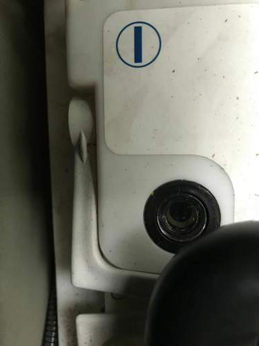

Hallo ihr lieben wollte jetzt deswegen kein neuen Thread öffnen. Hab gerade eben den Federdämpfer am Kofferraumdeckel getauscht und hab mir die Batterie angesehen. Was mir aufgefallen ist, ist dass die Anzeige schwarz ist!!! Hab auch viele elektrische Störungen wir PDC und Reifendruckkontrolle. Die Fehler sind dann beim nächsten Starten meisstens weg. Kann es wegen der schwachen Batterie kommen??

Ja,
die Batterie kann, nicht muss, Ursache für die Störungen sein. Das magische Auge der Batterie ist nicht unbedingt aussagekräftig. Wie alt ist sie denn?

Hi @Rainer560sk ,
laut Rechnungen usw vom Vorbesitzer wurde die Batterie noch nie ersetzt. Ist wohl noch die Erste.

Einfach mal messen oder im KI beobachten

Hab so einen 0815 Batterietester und der zeigt an dass die Batterie schwach ist.

Dann wäre es aus meiner Sicht höchste Zeit für einen Austausch. Die Batterien sind aktuell bei einschlägigen Händlern so günstig, dass es sich nicht lohnt, einen Ausfall zu riskieren. Die erste Batterie eines E60 / E61 ist mittlerweile definitiv verschlissen.
