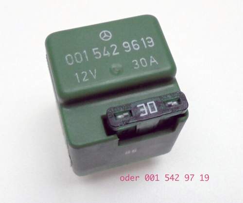

Ich würde das Kraftstoffpumpenrelais rausziehen oder die Sicherung aus dem Relais ziehen.

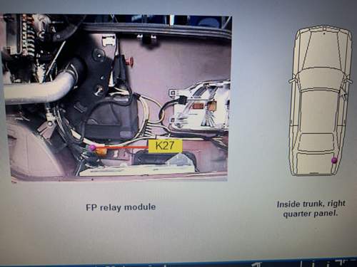

Wo es zu hause ist siehe Anhang. Im Kofferraum rechts, unterhalb des Benzinfüllrohrs, nahe Radkasten.
Fuel pump relay 1
Fuel pump relay 2
Quasi direkt überm Pluspol und einfach rausziehen? Ich denke das dürfte kein Problem sein. Danke für deine schnelle Hilfe. Ich schaus mir die Tage mal an.

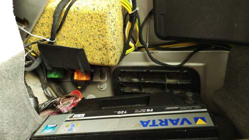

Bei mir sieht das Ganze etwas anders aus. Ob eines davon das Benzinpumpenrelais ist?
Kofferraum hinten rechts
Dann geh nach der Teilenummer.
Beide mögliche Nummern hatte ich Dir weiter oben mitgeteilt.
Oder zieh beide Relais raus.
Habe jetzt ein Bild gemacht auf dem das Kraftstoffpumpenrelais mit der aufgedruckten Teilenummer zu sehen ist.
@Fitzcarraldo1 es ist die selbe Nummer wie auf deinem Bild oben.
Werde die nächsten Tage mal die Sicherung ziehen und den Motor wie oben beschrieben drehen lassen bevor er dann gezündet wird.
Kraftstoffpumpenrelais mit Sicherung
Ja, Teilenummern können hilfreich sein 🙂
