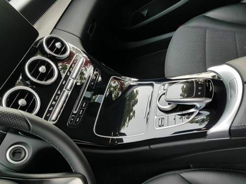

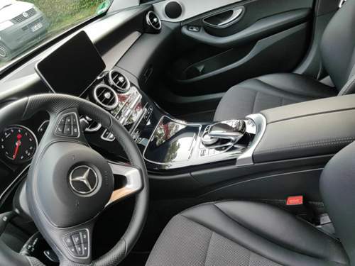

Ich habe auch die Klavierlackoptik in meinem w205...
Hatte nach einem Jahr eine Menge an Mikrokratzer und habe so ziemlich alles probiert um sie zu entfernen. Das Sonax hat meiner Meinung nach noch mehr von den Dingern produziert..
Hab mir selbst was in der Arbeit zusammengemixt und war zufrieden damit.
Dann habe ich die V38 von Chemical Guys mit dem Fusso Coat Dark kombiniert und festgestellt dass es meinen Mix übertrifft. Heute sieht die Mittelkonsole so aus:
Sieht super aus! Noch wer der hier von seinen Erfahrungen berichten könnte? Derzeit traue ich mich immer noch nicht so richtig ran :/
Mit welchem Tuch hast du denn poliert Bosstaff? Hast du vorher das Kunststoff ausgebaut dafür?
Hi @speedwaeller
Ich habe nen detailierten Arbeitsablauf mal gepostet. Ich schaue mal wo der ist und poste ihn hier erneut.
Mittelkonsole bleibt drinnen, dann tust du sie komplett sauber machen (bei den Rillen und Ritzen alles an Staub rausholen nicht vergessen, weil die Staubkörner beim Polieren für Mikrokratzer sorgen).
Dann am besten in der Garage bei künstlichem Licht die Konsole mit der V38 polieren (keinesfalls bei Sonnenlicht). Bei manchen Kratzern musst den Poliervorgang 3, 4 ja sogar bi zu 10mal an der Stelle wiederholen. Wichtig bei V38 ist das es beim Polieren kein Sonnenlicht abbekommt, dass es OHNE DRUCK einpoliert wird, dass man ein gutes Tuch erwischt (bei mir war es ein Brillenputztuch weich und extrem feinmaschig) und dass man hier das Motto "weniger ist mehr" einhält - also nicht alles vollbatzen mit V38.
Wenn alles gemacht ist und du mit den Polieren zufrieden bist, tust du das Fusso Coat Black auftragen auch wieder eine dünne Schicht, dann etwa 5-10 Min ablüften lassen und dann auspolieren auch wieder ohne Druck. Bei mir sind es jetzt 2 Schichten Fusso Coat.
Die Rillen und Ritzen kriegen Fusso Coat ab, das musst du dann mit nem Stück Folie rausputzen (hab den Vignetten-Aufkleber dafür benutzt ?)
Was noch zu beachten wäre, ist dass du die V38 vorallem angetrocknete vor dem Versiegeln mit Fusso Coat komplett enfernst auch aus den Ritzen...
Muss echt sagen dass es super ist vorallem bei der Kratzbeständigkeit und durch das Fusso Coat langt es wenn du über den Staub mit nem Mikrofasertuch wedelst um ihn zu entfernen..
