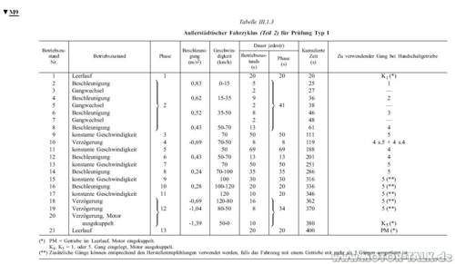

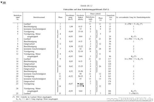

Moin!
Wie "verkauft" man ein DSG? Man nutzt eine Schwäche im NEFZ aus.
Handschalter ohne Schaltempfehlung müssen streng nach Vorgabe schalten.
Handschalter mit Schaltempfehlung dürfen nach dieser fahren.
Automatikgetriebe schalten wann sie wollen.
Um das DSG zu verkaufen, hat man mit Absicht Äpfel mit Birnen verglichen. Dies war bei der Einführung im Golf V (6G-DSG) so und auch noch beim Golf VI.
Beide 1.4 TSI Handschalter hatten keine SE. Im Zyklus "innerorts" fährt man manchmal 50 km/h - im 3. Gang! Das 7G-DSG ist dann schon im 6. Gang. Ergebnis: Das DSG braucht innerorts einen halben Liter weniger.
Die neuen 1.2 TSI mit Handschaltung haben eine SE. Diese entspricht in ihren Schaltempfehlungen in etwa dem D-Modus des DSG. Ergebnis: Das DSG hat seinen Verbrauchsvorteil verloren - im NEFZ!
Im Gegensatz zum NEFZ wird man in der Praxis nicht gezwungen 50 km/h im 3. Gang zu fahren. Auch ohne SE darf man früh schalten. Und wer entsprechend fahren kann und will, wird das DSG in der Praxis im Verbrauch sogar unterbieten.
Da die Mehrheit in der Praxis aber so nicht fährt, kommt es zu den Unterschieden bei Spritmonitor.
Im D-Modus fahren eigentlich alle "automatisch" sparsam. Sobald die Beschleunigung beendet ist, schaltet das DSG in den höchstmöglichen Gang. Es erzieht einen zum Cruisen.
Beim Handschalter gibt es dagegen viele unterschiedliche Fahrweisen. Manche fahren sehr verbrauchsorientiert, anderen ist dies völlig egal.
Ich würde auch nicht so oft wie das DSG mit einem Handschalter schalten und schon gar nicht mit dem elastischen Motor. Manchmal bleibt eben der Gang etwas länger drin, damit man gleich Feuer unter dem Hintern hat.
Beim Handschalter ist diese Fahrweise viel wahrscheinlicher als beim DSG. Kaum einer nutzt im Alltag den manuellen Modus. Selbst die Paddels werden anscheinend selten genutzt obwohl sie bei den Motoren mit kleinem Hubraum (1,2 und 1,4 l) sinnvoll sind.

NEFZ Fahrzyklus innerorts
NEFZ Fahrzyklus ausserorts
