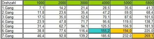

das mit der Übersetzung kriegen wir doch raus. Der 122 PS dreht bei Tacho 100 km/h (echte 93 km/h) genau 2000 U/min im 7. Gang. Wie sieht's bei den 160 PS-Varianten aus? (ich tippe genauso).

@derradlfreak
Drehzahlen siehe Anhang. (berechnet mit 205/55/16)
Drehzahl
